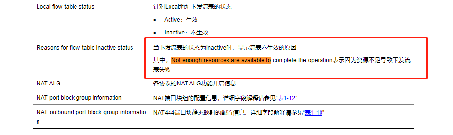

您先查一下这个2900是否已经存在,如果被nat正在使用的话是创建不成功的
参考链接:http://www.h3c.com/cn/d_201712/1051488_30005_0.htm
