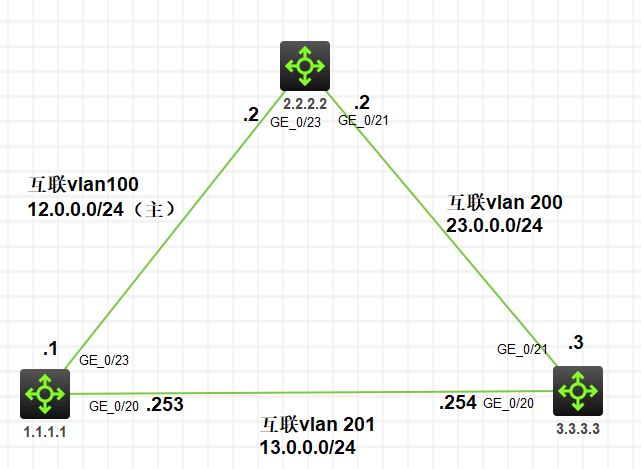

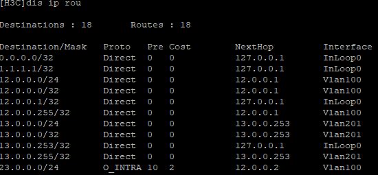

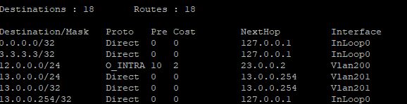

这种结构,在做ospf前,是不是需要stp配置?

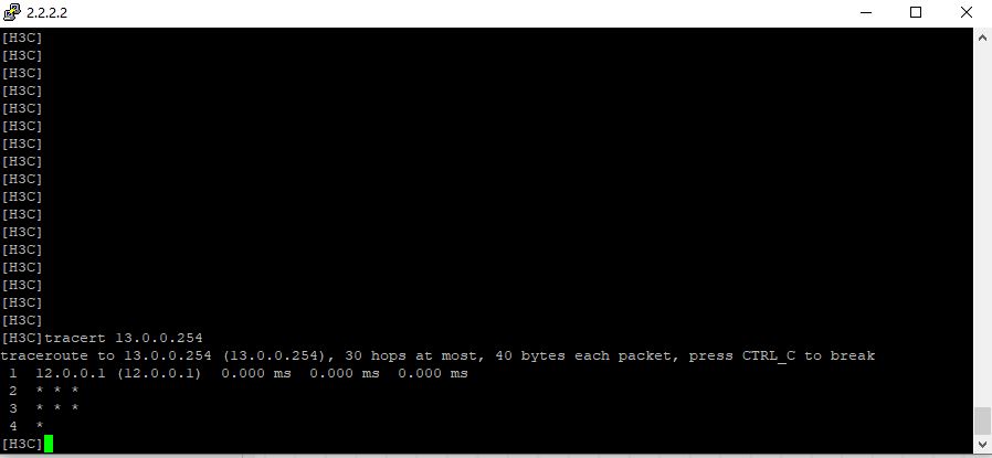

我现在没有做stp,只是设备默认开启,直接配置的ospf,发现2.2.2.2ping不通13.0.0.0/24

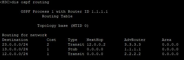

查看1.1.1.1

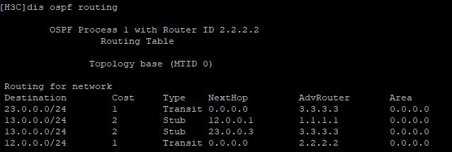

查看2.2.2.2

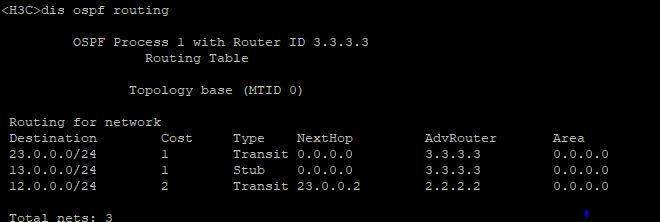

查看3.3.3.3
根据截图的环境及反馈的情况来看,可能存在了三层路由环路,以下是排查要点,请参考:
1、由于是access vlan的方式建立的三层,且access vlan到不同的VLAN,因此无需配置STP。可能是路由来回路径不一致,可尝试在备用的端口上配置OSPF COST来实现链路的主备,从而避免路由来回路径不一致。
2、可尝试直接使用三层路由口互联看下。
3、可以使用dis ospf sta error看下是否有哪些错误的OSPF统计在增长。

ospf理论无环,不需要开stp,还是看一下ospf 邻居建立是否正常

我上面的情况能看出问题吗?
jonelinux 发表时间:2020-09-22

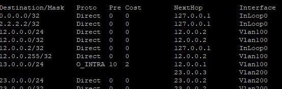

从路由表看好像来回路径不一致啊
zhiliao_xUyMV 发表时间:2020-09-22
1.1.1.1 两个邻居,2.2.2.2两个邻居,3.3.3.3只有2.2.2.2
那还是要查一下ospf配置,为什么3.3.3.3只有一个邻居,看一下中间链路通不通
是不是检测到环路,就断开了?
不影响啊,都是三层的,除非路由写环掉,不然没有环路啊
兄弟,能qq帮我看下吗?我的qq 2561108
