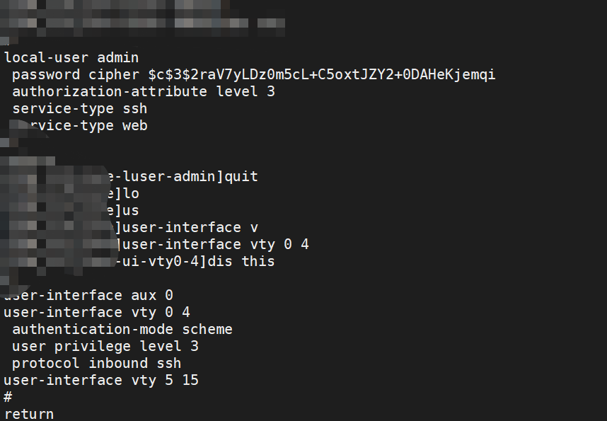

为什么这个ssh登陆不上交换机?登陆的时候总显示ssh服务器关闭连接,我的配置有问题吗?

两台设备之间能ping通吗,秘钥对创建了吗,可参考如下配置:
http://www.h3c.com/cn/d_202009/1337999_30005_0.htm#_Toc51168140
粉丝:16人 关注:2人
public-key local create rsa
ssh server enable

关于SSH无法登陆的问题,以下是排查要点,请参考:
1、确保交换机能PING通。
2、确保交换机已开启了SSH的功能:ssh server enable
3、看配置是没有做ACL的限制,应该不是ACL的拦截的问题。
4、可以重建密钥看下是否能登录,参考命令如下:
重建密钥就可以了谢谢
