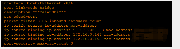

网络拓扑:接入交换机--傻瓜交换机--pc

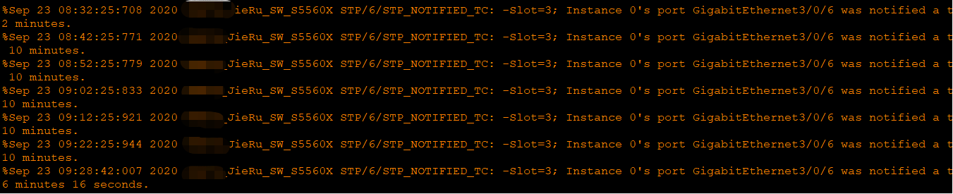

请教一下,为什么我接入交换机s5560x的一个接口下面配置了stp边缘端口,下面接一台傻瓜交换机。为什么傻瓜交换机下面的pc开关机,接入交换机s5560x上面会有stp收敛的报文?

配置边缘端口,接口的up/down不是不会引起生成树的收敛。为什么还是会受到tc报文?

产生TC报文的2个条件
有端口转变为forwarding状态,且该设备至少有一个指定端口
有端口从forwarding或learning转变为blocking状态
设备在收到TC报文后会主动更新Mac和ARP表,可以开启TC报文保护,避免频繁刷新Mac表
连接交换机的端口不能开启边缘端口, 也可以在傻瓜交换机上关闭生成树,连接终端的傻瓜交换机配置边缘端口
