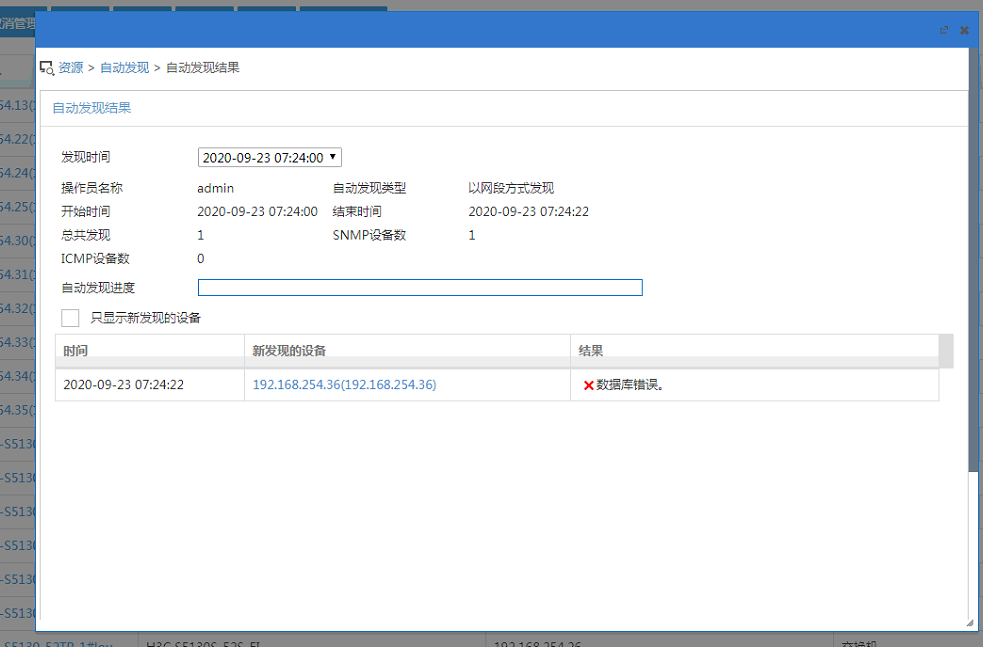

有台交换机在imc平台上点击自动发现以后识别成pc,我从资源管理内将其删除,另外登陆交换机设置snmp后返回IMC平台添加设备并选择相关ssh参数和snmp参数,就提示数据库失败。  是什么问题,更改了这台交换机IP后再添加也是一样的毛病。求解

登上设备看看接口里面是不是有中文描述,如果有,改成英文的
回复cainiao1hao:
是的,会影响
蝎子莱莱 发表时间:2020-09-23 更多>>
您说的是交换机的snmp内?
cainiao1hao 发表时间:2020-09-23
回复cainiao1hao:
不是,就是登录设备命令行查看到的接口描述这种
交换机接口上确实是放了一下中文的描述 这也能影响到加入IMC?
回复cainiao1hao:
是的,会影响
检查下设备上是否有中文的描述。包括snmp、端口描述、banner等。
如果设备上没有中文的描述,检查下数据库后台是否还能查询到这台设备,不排除前台删除了后台还没删除掉。
可以登录到后台,连接上数据库。打开config_db数据库的imc_config.tbl_dev,右键查询前1000行,然后查询下这台设备是否还在后台内。
您好,包括交换机端口及banner的显示。
得闲饮茶013 发表时间:2020-09-23 更多>>
大佬 你说的是交换机端口上的那些中文描述?
