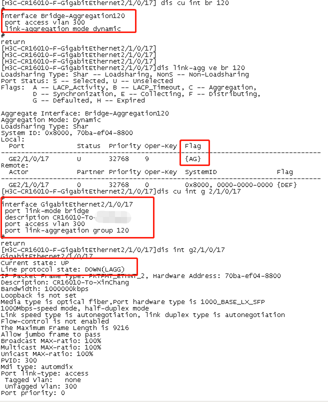

各位您们好,这边申请了一条运营商的线路 做LACP端口聚合,当端口聚合配置好后进入未选中状态,而本地的FLAG只有AG,一般来讲本地TAG不应该都是ACDEF么,对端也是H3C的设备,对端端口配置好后FLAG就直接为ACDEF,有大佬知道吗?

1、配置都是一样的,只不过我们是br 对面是ro 2、我们这边只有收包,没有发包,所以对面只有发包,没有收包。

lacp报文未交互,看下对端和本端配置一样不一样
<S5560X-EI 46>debugging link-aggregation lacp packet all interface XXX看看报文交互情况

是不是线路接错了  dis lldp ne  list 看看
线路没问题的
