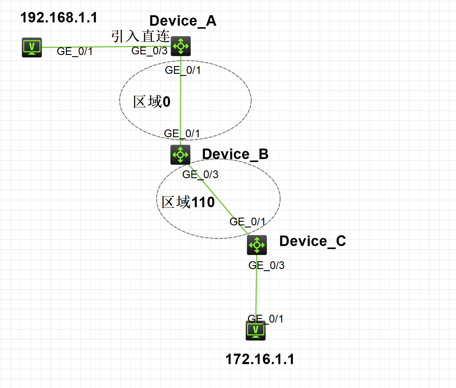

组网及说明
问题描述
使用ospf database-filter 过滤LSA不生效问题
过程分析
1、Device_A ospf 1 area 0引入直连后,Device_A、Device_B和Device_C的链路状态数据库中存在
                 AS External Database
 Type      LinkState ID    AdvRouter       Age  Len   Sequence  Metric
 External  192.168.1.0     1.1.1.1         1345 36    80000001  1
 External  10.1.13.0       1.1.1.1         1345 36    80000001  1
 External  1.1.1.1         1.1.1.1         1345 36    80000001  1
2、在Device_B的G1/0/3配置 ospf database-filter ase
 port link-mode route
 combo enable fiber
 ip address 10.1.35.3 255.255.255.0
3、分别在Device_A、Device_B和Device_C的链路状态数据库中存在查看192.168.1.0的5类LSA信息依然存在
且192.168.1.1可以ping通172.16.1.1
4、重启Device_C的OSPF进程后查看链路状态数据库中的192.168.1.0外部信息消失

5、重启Device_C的OSPF进程后ospf database-filter ase生效,测试重启Device_B的OSPF进程不重启Device_C的OSPF进程
     1)删除Device_B的G1/0/3接口ospf database-filter ase配置不用再重启OSPF进程
[H3C]ping 172.16.1.1
Ping 172.16.1.1 (172.16.1.1): 56 data bytes, press CTRL_C to break
Request time out
Request time out
56 bytes from 172.16.1.1: icmp_seq=2 ttl=252 time=0.808 ms
56 bytes from 172.16.1.1: icmp_seq=3 ttl=252 time=0.728 ms
56 bytes from 172.16.1.1: icmp_seq=4 ttl=252 time=0.997 ms
     2)重新在Device_B的G1/0/3接口配置ospf database-filter ase,然后重启Device_B的OSPF进程不重启Device_C的OSPF进程
<Device_C>dis ospf lsdb               //Device_C的OSPF链路数据库中依然存在192.168.1.0的外部LSA信息
         OSPF Process 1 with Router ID 5.5.5.5
                 Link State Database
                         Area: 0.0.0.110
 External  192.168.1.0     1.1.1.1         668  36    80000002  1
 External  10.1.13.0       1.1.1.1         668  36    80000002  1
 External  1.1.1.1         1.1.1.1         668  36    80000002  1
解决方法
问题原因:
1、如果在配置该命令前邻居路由器就已经收到了将要进行过滤的LSA,那么配置该命令后,这些LSA仍存在于邻居路由器的LSDB中,且路由还会生效。
2、如果存在多个邻居同时发送了需要过滤的LSA,需要在其他邻居接口也配置ospf database-filter。
解决方法:重启邻居(Device_C)的OSPF进程
