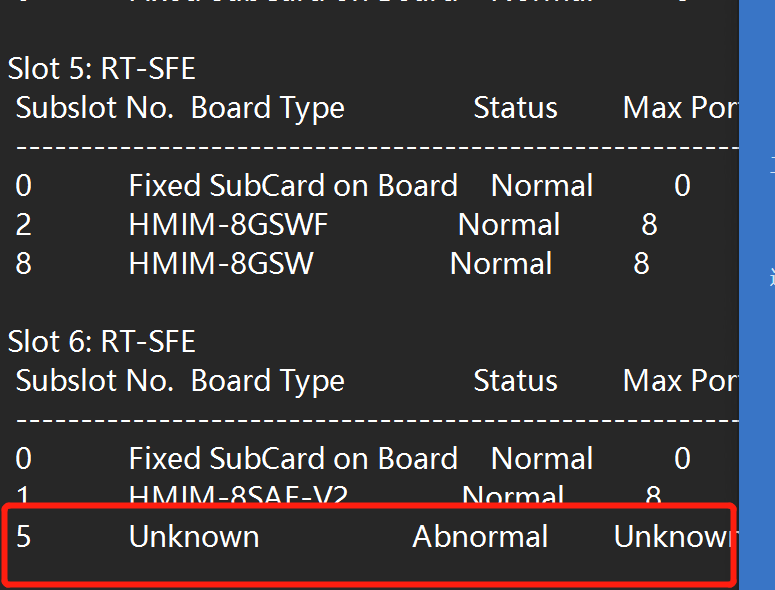

安装HMIM-8GSW板卡,只能识别一块,后插的板卡为abnormol,支持的槽位都测试过,都是这个现象,如下图所示
已经插有3块子卡,后插的第四块不管在哪个槽位插入都是abnormal

查看官网手册,在当前X1主控下,上述子卡并无数量限制
仔细查看诊断信息,发现有一个电源fail
  ===============display power-supply verbose===============
  Index           Status            Type              Descriptio
  PWR1          normal          AC          PSR300-12A2
  PWR2          fail
  PWR3          absent
  PWR4          absent
System power capacity: 300W
Remaining power for HMIM: 50W
从上述回显可知在300W电源下仅剩50W给HMIM子卡,查询官网手册这4块子卡功率,8+8+22+6为44W,逼近50W,在单电源下会发生可能会发生不稳定现象,后插的子卡无法正常使用
解决方法
判断是电源配置过低,售前给出满配4个300W电源方案,满配后问题解决
