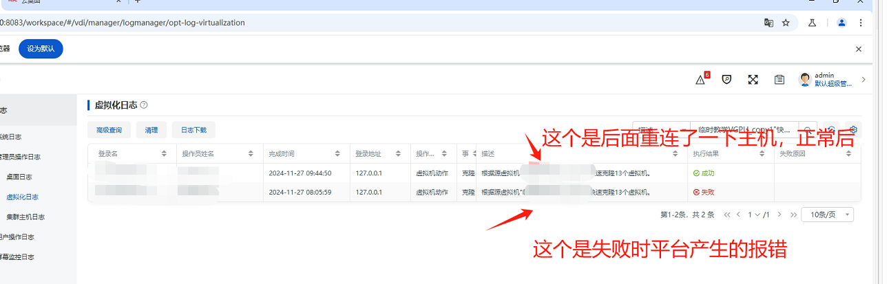

E1013P11 上课部分终端获取不到桌面,平台发现虚拟机没有克隆出来,导致部分终端上课不了

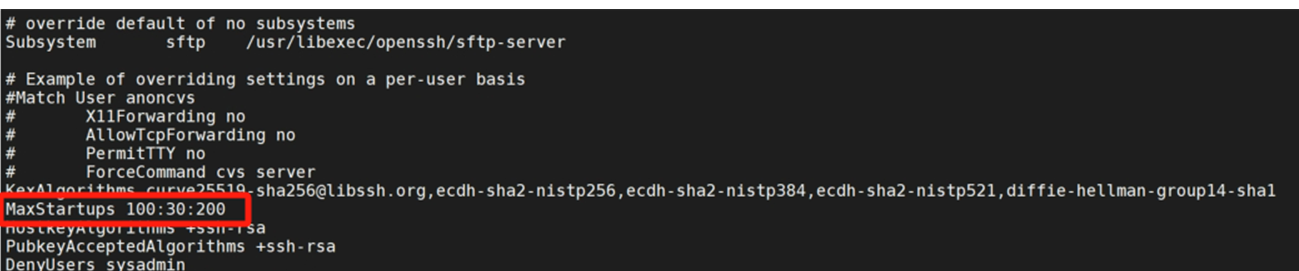

1、https://zhiliao.h3c.com/Theme/details/218459 案例排查现场是有配置SSH连接数的

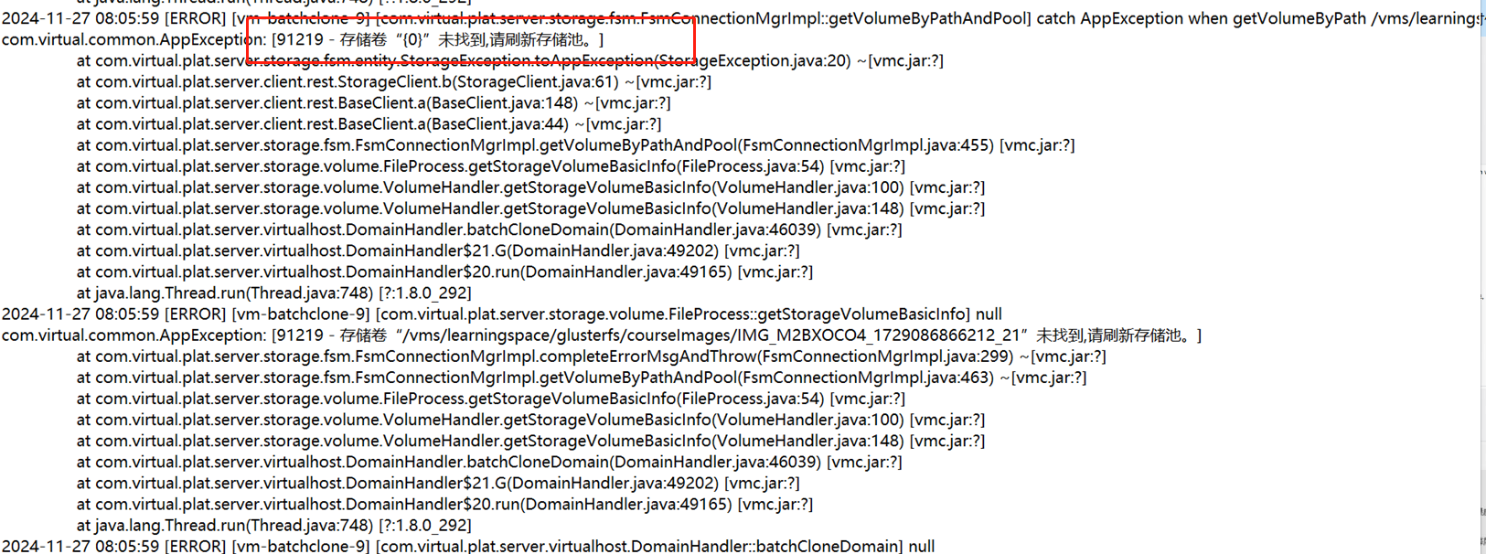

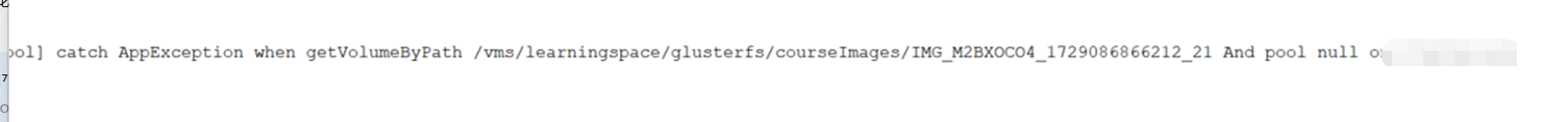

2、cas.log 分析日志有打印存储卷找不到,提示刷新存储卷

规避方法:先执行一下上课操作试一下。如果发现有主机建不出虚拟机的,到主机页面去看,到底是哪几台主机创建不出虚拟机。此时找到对应主机上的gluster存储池(一般在存储池的最后一页),点击刷新,就可以恢复。
