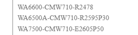

2、  查看AP当前版本是:R2595P28,但是与WX3520X R1411P01 AC配套的WA6500A版本应该是R2595P30。

3、  查看主AC配置发现没有关闭版本校验,但是AP也是正常在线的。
这种情况推测是,AP在主AC上注册上线时也是关闭了版本校验,AP才能正常上线,上线之后主AC上又开启了版本校验,这种情况只要AP不掉线就能一直在主AC上在线。
4、  那对于这种情况:即AP的capwap 主链路是在关闭版本校验情况下建立的,AP与备AC的capwap 备链路也需要关闭版本校验才能建立成功。或者找个时间窗口,在主AC上reset wlan AP,开启版本校验,让AP与AC版本配套上线,备AC也是一样的操作。
解决方法
在双链路主备情况下,如果主设备关闭了版本校验,使得AP和AC的版本不配套上线;这个时候如果备设备没有关闭版本校验,在discovery 阶段AC就会报错:Cannot establish backup tunnel due to version mismatch,且不回复discovery response,备AC上也需要关闭版本校验AP才能上线。
