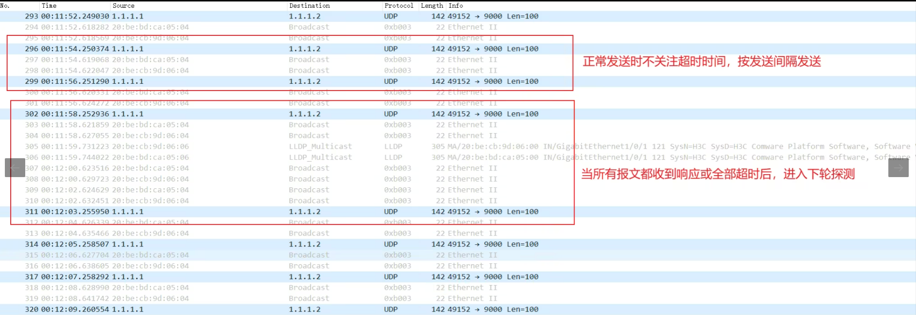

对于 一次探测发多个报文 的NQA测试类型中:
  • 报文发送间隔由probe packet-interval命令决定,报文超时时间由packet-timeout决定;
  • 报文超时和发送间隔是两个独立计时器,一次探测中只要到达发送间隔,立即发送下个报文,而不是等待超时时间到达;

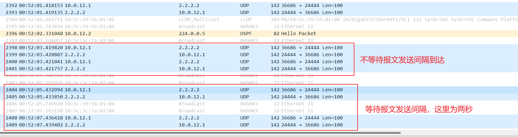

    如下图为多报文UDP-jitter类型探测,配置发送间隔2s,超时间隔4s,可以看到报文以2s的间隔持续发送,到一次探测所有的报文都发出,等待4s(报文全部超时)进入下次探测。(只有收到响应或者所有报文均超时,才进入下一次探测动作)

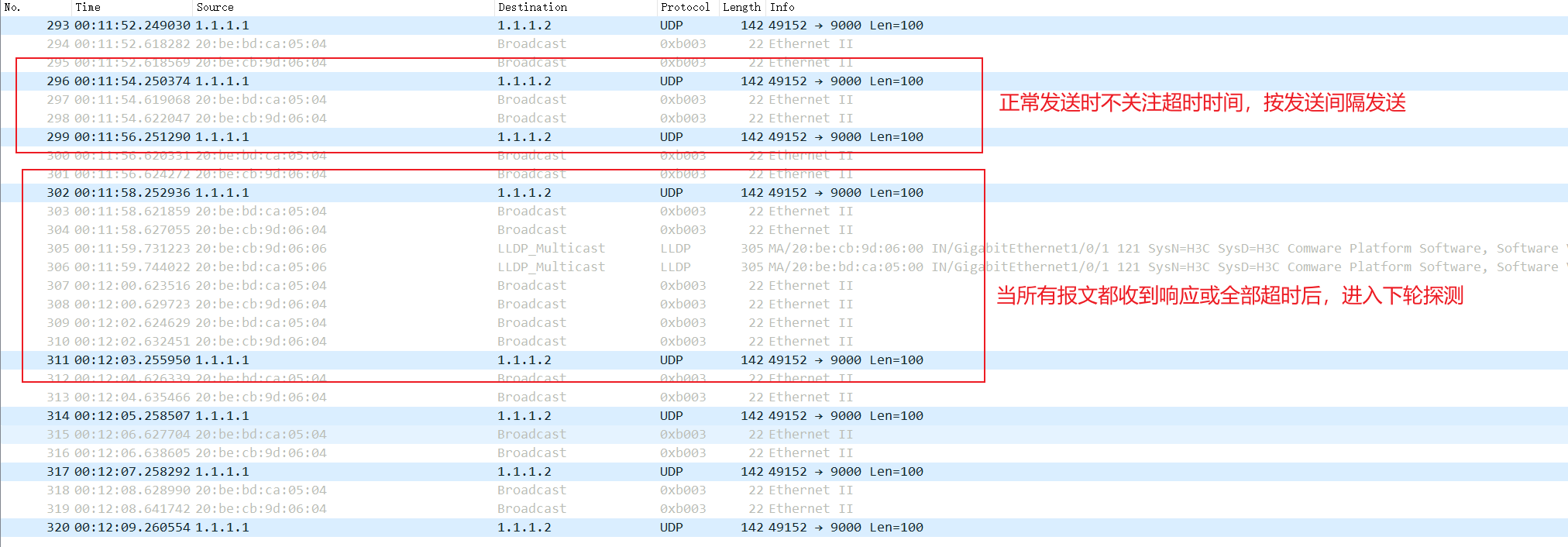

    如下图是多报文的UDP-jitter类型探测抓包,报文可达时,第一个框是是一次探测结束,下次探测开始的现象。此时上次探测发送完最后一个报文,下次探测立即开始;第二个框是探测正常执行的状态,前一个报文发送后,等待一个发送间隔发送下个报文。
    这里可以看到两次探测之间没有等待时间

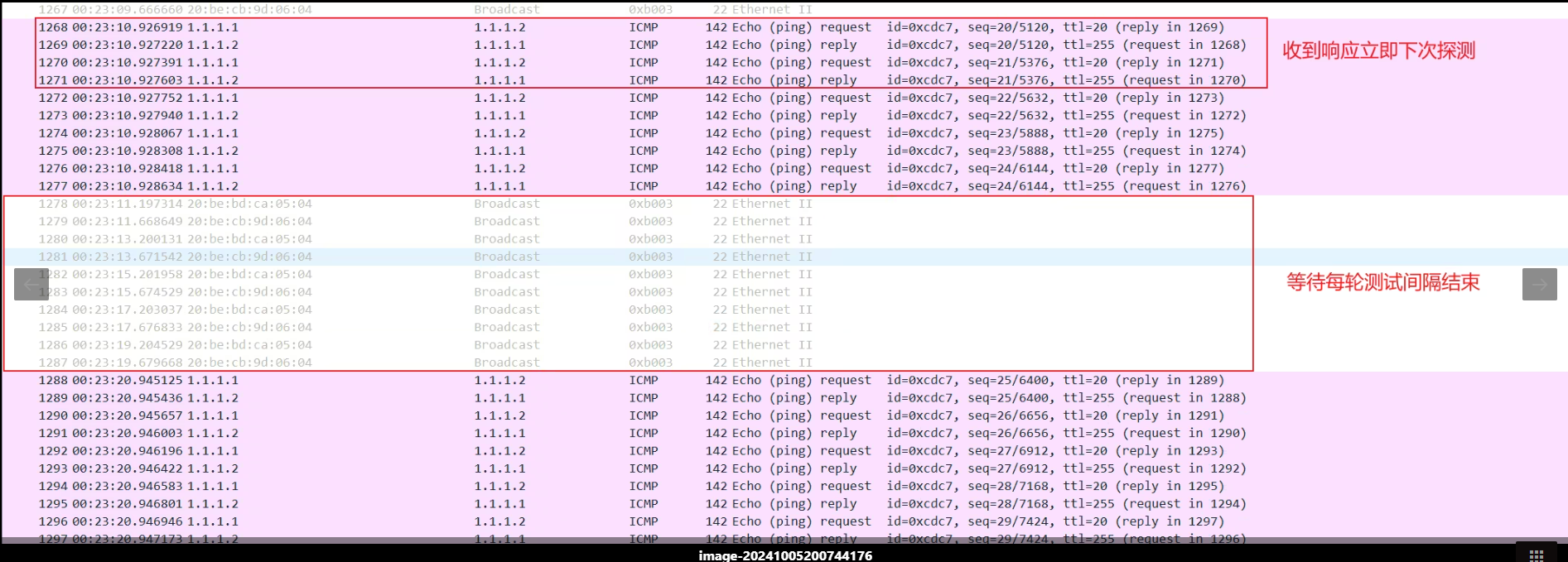

对于 一次探测发一个报文 的NQA测试类型中:
  • 无法配置probe packet-interval、packet-timeout命令,报文超时时间由probe timeout决定,代表本次探测超时时间;
    多个报文的命令packet-timeout 和单个报文的命令probe timeout互斥, 无法同时配置。
  • 对于发送单个报文的探测类型,本次探测超时或收到响应,进入下一次探测。

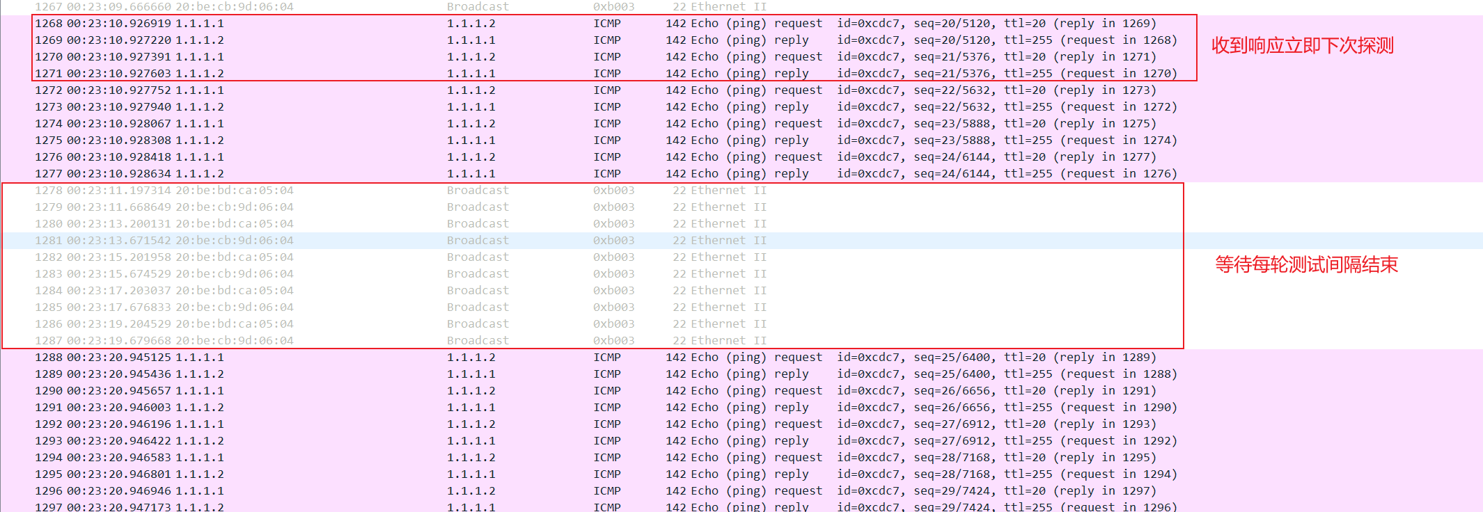

    下图为单报文icmp-echo探测,配置每轮NQA探测5次,可以看到收到响应后立即进入下次探测动作,不继续等待probe timeout 到达
无论单次探测多报文还是单报文,一次探测完成的条件都是:所有报文均收到响应或全部超时,一次探测完成后,下一次探测立即开始,每次探测之间没有等待时间。

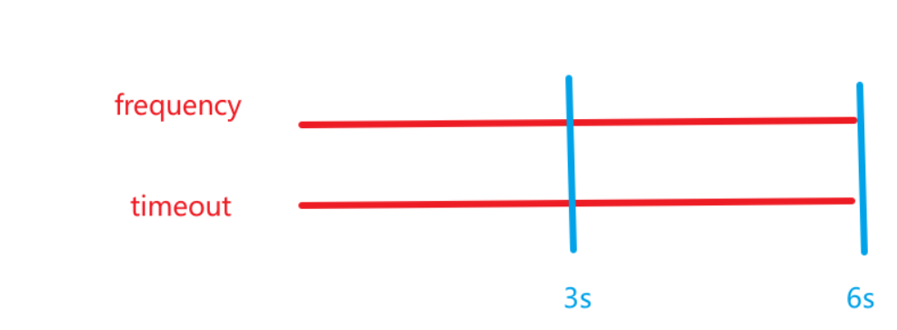

需要注意:每轮测试间隔frequency 和报文超时时间probe timeout是独立的计时器,只有报文全部超时才会进入下轮测试,否则即使frequency到达也不进行下轮测试。

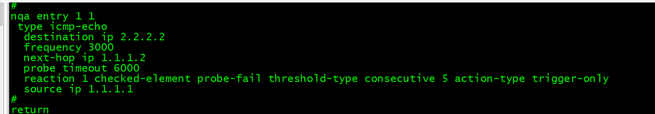

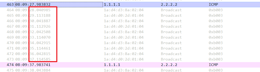

如下图,配置frequency为3s, probe timeout 是6s,每轮默认探测一次,icmp-echo一次探测发一个报文。
从抓包可以看到每个报文的间隔约为9s(也有抓包到6s的情况,这里没有截到)
原因就在于两个定时器独立,如下,到达3s时,frequency 超时,但是timeout 没有结束,不进入下轮NQA,到达6s,timeout 如果提前于超时,就会在6s 时进行下轮NQA,如果fre遭遇timeout就需要在等3s,到9s进入下一轮。

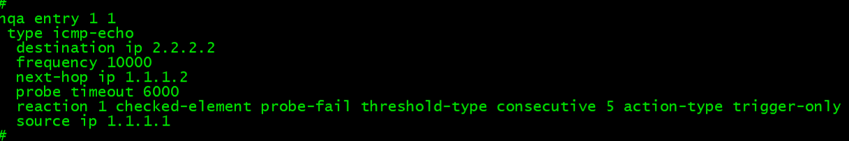

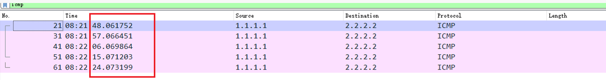

改成fre 10s,timeout 6s 验证,可以看到两次报文的发送间隔为10s。
对于fre和timeout 的配置,华为有明确说明fre的配置时间要大于timeout,此时可以认为两轮NQA的报文发送间隔不看timeout 只看fre,但华三没有对应限制,是运行fre小于timeout 的,经过测试,可以得到两个定时器独立运行。
从代码低耦合的角度来看,fre定时器应当是在一轮NQA探测开始时就在运行了,无论中间经历多少过程,都会到本轮NQA探测完成后的下次超期才会触发,但由于我没有代码,所以这只能作为测试验证的猜想,华为虽然限制fre > timeout ,但逻辑应当一至。

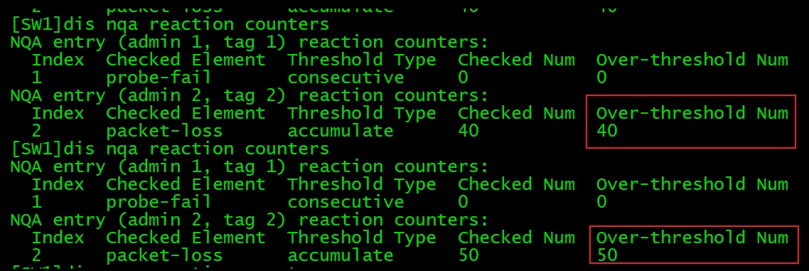

NQA测试失败条件
NQA失败条件有三种
平均值(average):监测一次测试中探测结果的平均值,如果平均值不在指定的范围内,则该监测对象超出阈值。例如,监测一次测试中探测持续时间的平均值。
累计数目(accumulate):监测一次测试中探测结果不在指定范围内的累计数目,如果累计数目达到或超过设定的值,则该监测对象超出阈值。
连续次数(consecutive):NQA测试组启动后,监测探测结果连续不在指定范围内的次数,如果该次数达到或超过设定的值,则该监测对象超出阈值。
  • 除平均值外,累计数目和连续次数的单位都是报文,1个报文探测失败失败次数就会+1
    例如配置ICMP-ECHO测试,一轮探测次数为3次,连续3次失败为阈值,则只要一轮全部失败,立即认为超出阈值。如果一轮探测次数为1次,连续3次失败为阈值,则三轮连续失败认为超出阈值。
  • 对于一些特殊的类型,只能按其功能选择其中一项,如丢包探测只能选择累计
探测成功的条件也是按报文计算,但需要注意,NQA探测计数是在一次探测完毕后才计算的,比如probe packet-number 10,那么只有这是个报文都探测发送完毕,NQA才会计数,否则不计数(大部分NQA测试类型只发送一个报文,不涉及这种场景)

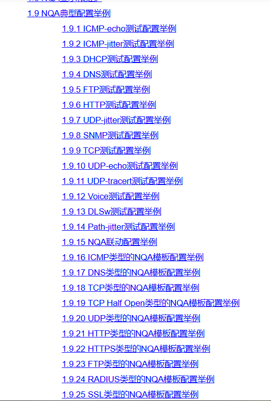

配置关键点
NQA 配置案例可以参考官网,这里不做重复:https://www.h3c.com/cn/d_202407/2223057_30005_0.htm#_Toc169638159
