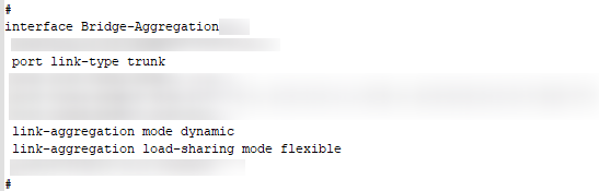

一、根据现场反馈的配置,查看S125到上行CR16K路由器做了二层聚合,配置了link-aggregation load-sharing mode flexible对每个报文逐包进行聚合负载分担,怀疑是这个配置导致终端到服务器的报文从聚合组中的不同接口发出,报文到达上行服务器时时序不对,从而发生多次TCP重传,平均传输速率降低。

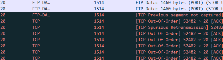

二、让现场做本地ftp测速,从S125下面的电脑通过ftp上传文件到CR16K下面的服务器上,对比CR16K下面上传文件到ftp服务器上,从S125下面上传要3分多钟,从CR16K下面上传只要1分钟左右,在终端上抓包验证,发现大量的TCP Out-Of-Order乱序报文,证实了上面的推测。

去掉link-aggregation load-sharing mode flexible配置,变成逐流负载分担,现场测速正常
