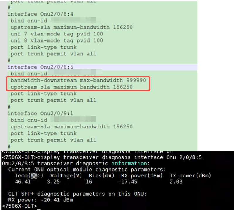

开局,过olt及onu下测速慢,但只有一款onu型号下异常(EGT358-P)。
PC--ONU(EGT358-P)--OLT(7506X)--核心交换机(S7506X-G )
过程分析
1、确认上下行带宽已修改为最大,且收发光正常(收发光问题也会导致测速异常):
2、olt和onu隔离也都配上了,故障依旧。
解决方法
 EGT358-P是1G onu,带宽最大只能配15625,修改后测速正常。

[H3C_MT-Onu2/2/0/1:1]upstream-sla maximum-bandwidth 156250
The maximum-bandwidth of upstream is 10000000 kbps
Operation failed.
The maximum-bandwidth of upstream is 1000000 kbps
interface Onu2/0/8:5
bind onu-id xxx
bandwidth-downstream max-bandwidth 999990
port link-type trunk
port trunk permit vlan all
ps.如果是先下好了配置再让onu上线,可能就不会报错,正常是会报错的。
1G onu的上行带宽最大值都是15625,10G onu的上行带宽最大值才可以配成156250。
