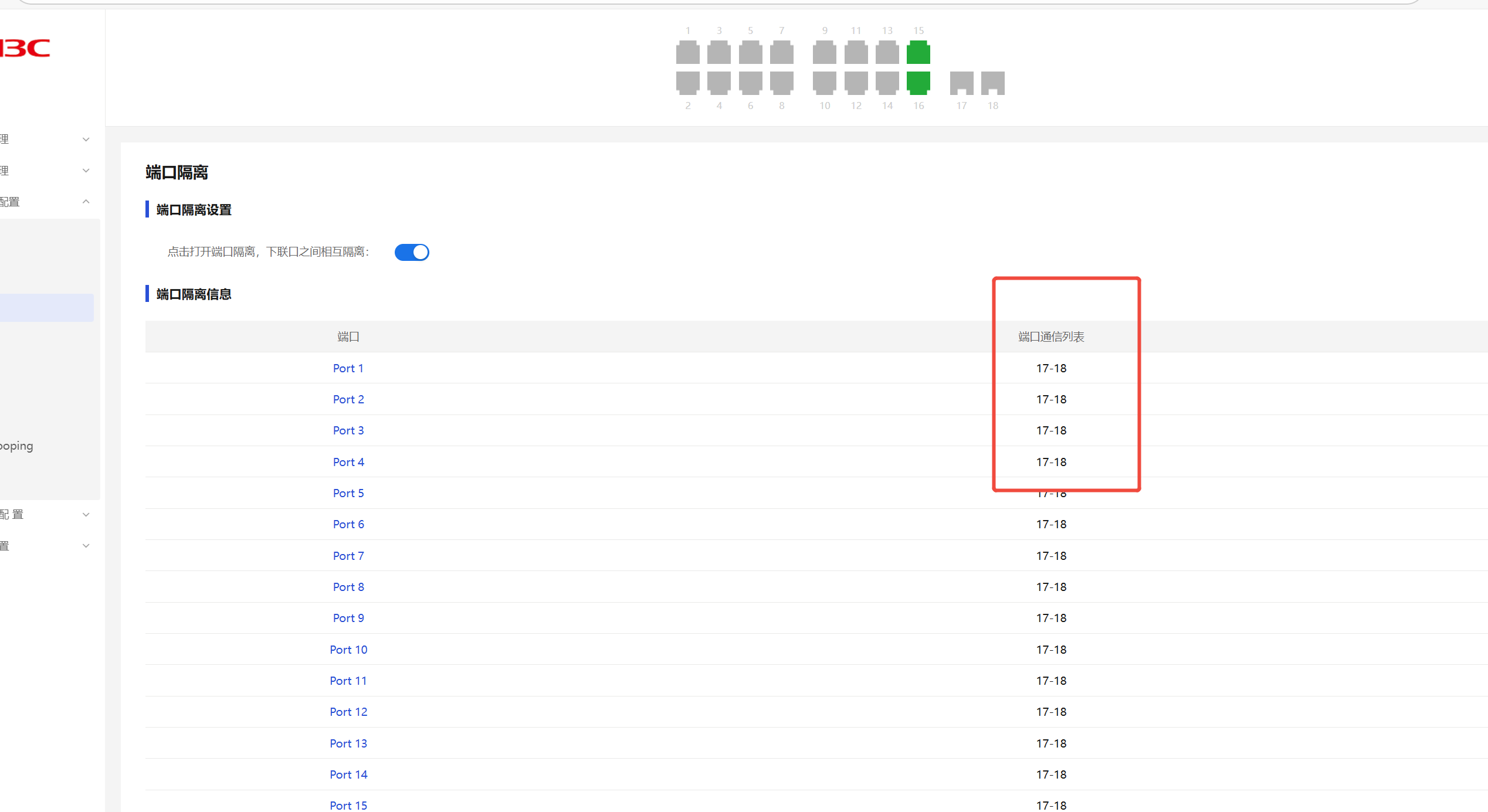

1、登录US200设备本地web,点击“交换机配置”页签,点击“端口隔离”进入配置页面。
2、以US218-HP为例,未开启端口隔离状态下,端口通信列表显示每个端口都可以和“1-18”通信。
3、开启端口隔离之后,端口通信列表显示每个端口都可以和“17-18”通信。一般情况下,默认最后两个口为上联口,不会被隔离。
