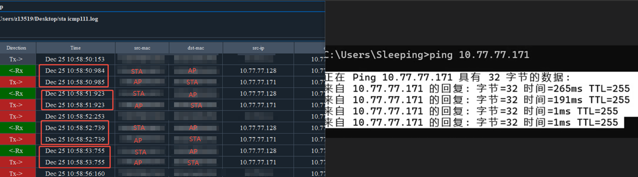

2、对AP进行驱动debug    [AP-Probe] debugging ar5drv 1 packet all ip-protocol 1 verbose
结合终端ICMP日志对照分析延迟产生的环节。结果如下:
可以发现AP处理icmp的延迟非常短基本是毫秒级别的延迟,但是在终端笔记本的icmp统计上看到却是100~200ms的高延迟。
因此这个延迟极大可能存在于终端自身网卡。

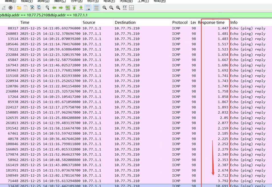

3、为了进一步证明是终端自身造成的延迟,采用空口抓包的方式,通过第三者的空口报文sniffer的方式分析。结果如下:
依旧是最高10ms的空口延迟。但是终端还是偶发存在100~200ms
并且观察到一个现象 这个100~200ms延迟的现象非常规律,大概20秒左右就会发生一次。
