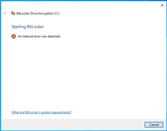

客户Gen10服务器配置了TPM模块并安装server 2022后使用正常,只是启动BitLocker报错,提示An internal error was detected

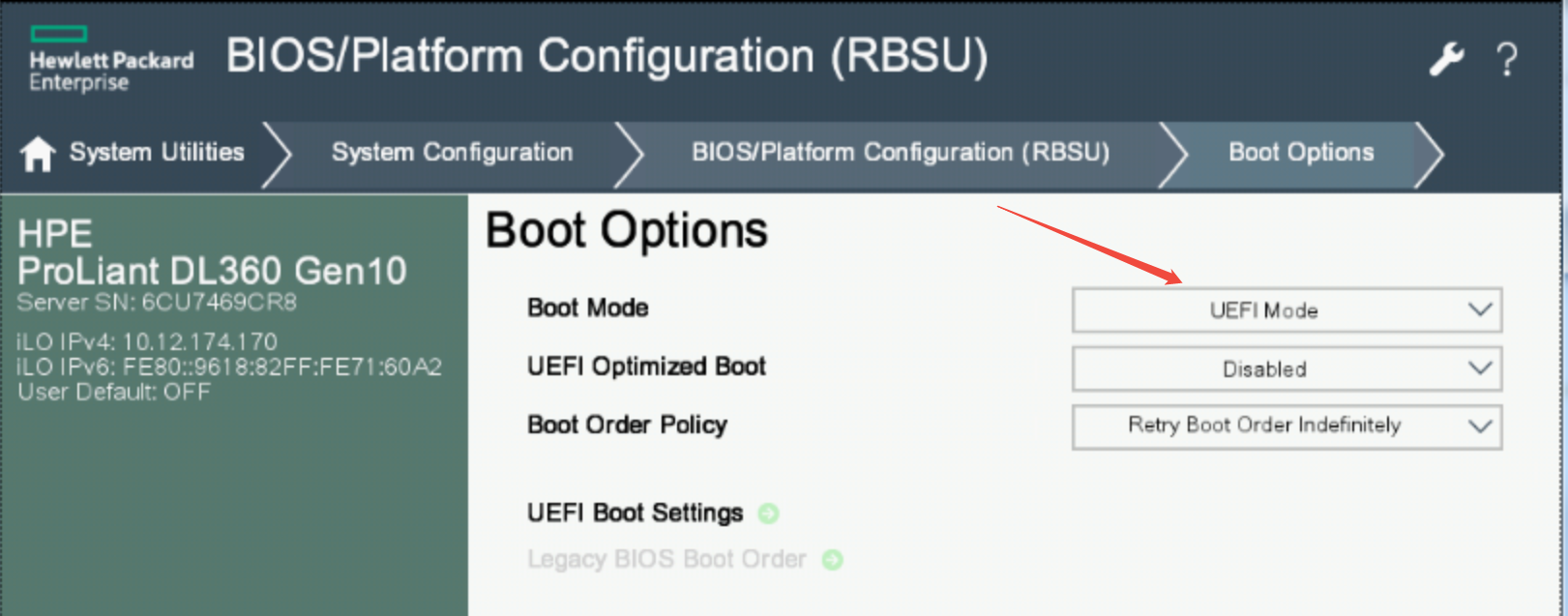

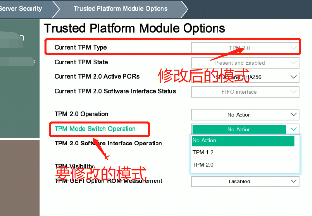

1.      硬性要求,BIOS启动模式UEFI,TPM状态必须是Enabled+Activated,Secure Boot有文章要求启用但是HPE没有说明,因此不是必须;

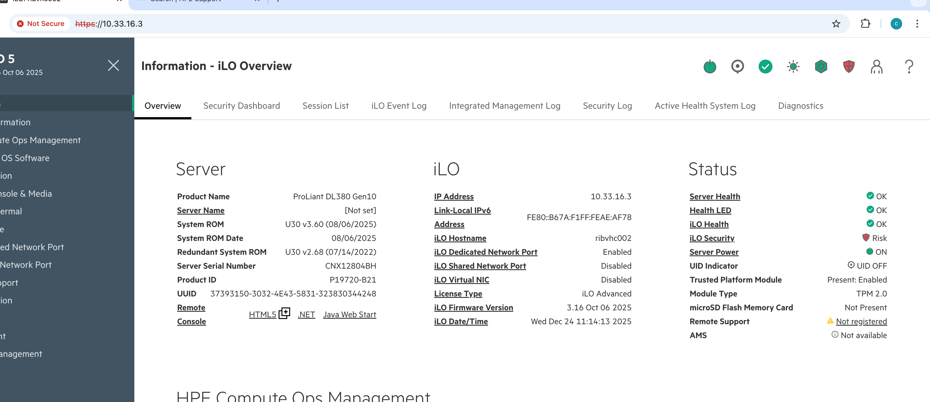

3.      推荐iLO和BIOS版本更新到最新,且iLO中能显示TPM当前状态;

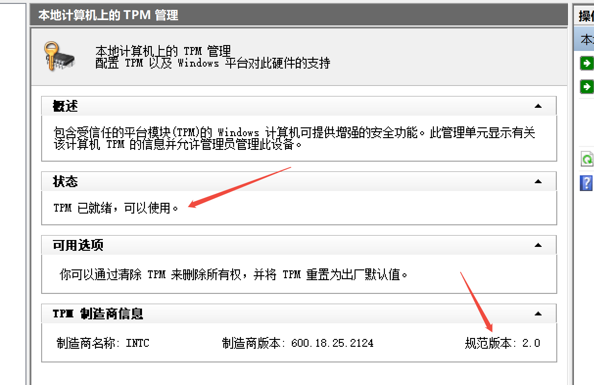

4.      系统下powershell通过tpm.msc确认TPM状态;

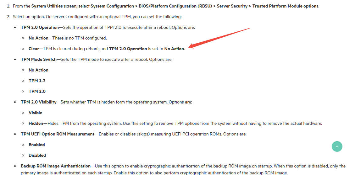

5.      如果上述操作均确认无误,那么在BIOS中对TPM做clear操作;

l  TPM在iLO中显示Type=2.0,Status=Enabled

l  Windows可以识别TPM
l  tpm.msc显示“TPM已就绪”
l  但是TPM实际上没有被OS正式take ownership

这样BitLocker在初始化密钥保护器时就会抛出Internal error(而不是权限或者TPM不存在错误),所以仅TPM Enabled不等于可以用BitLocker。
