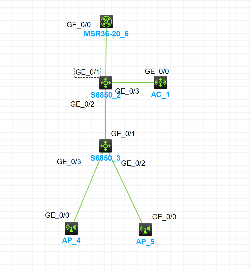

组网及说明
10
192.168.10.0/24 GW 192.168.10.254 AP管理vlan
20
192.168.20.0/24 GW 192.168.20.254 AP业务vlan
200
192.168.200.0/24  互联地址
DHCP服务器 CORE
AC的capwap 源接口地址 192.168.10.1

三层上线需要在dhcp服务器中配置好option 43 让ap在拿到IP地址的时候可以进行单播上线

zhiliao_QfIXVI 知了小白
可以获取到业务地址吗
集中转发场景下终端的报文都需要封装在vlan10的capwap报文中上送到AC解封装后才能使用,所以在接入交换机可以只放通管理vlan即可
