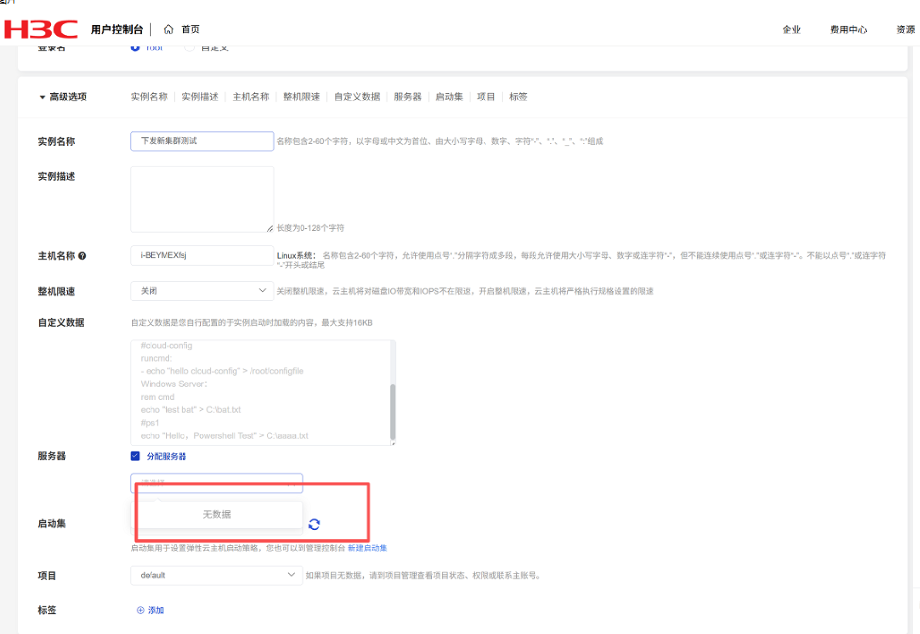

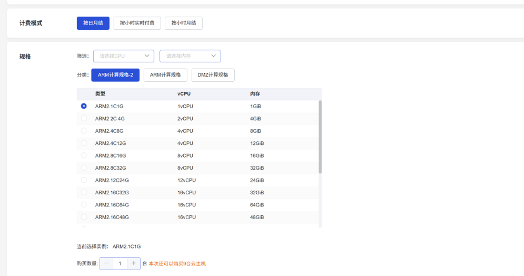

现场在集群下新建了一个资源标签,当下发云主机时选择此标签下的规格,选择服务器时会显示无数据,即选择下图中的“ARM计算规格-2”时无数据,选择集群原有的资源标签“ARM计算规格”下的规格则可以正常显示服务器。

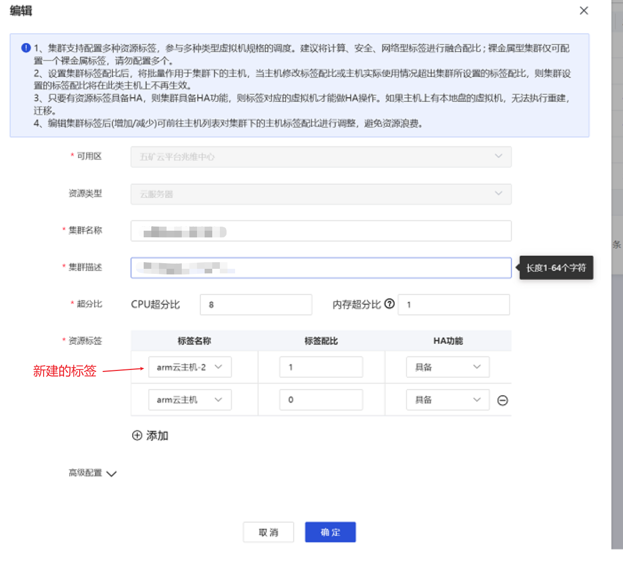

3、查看集群的资源标签配比,新标签【arm云主机-2】配比为1,旧标签【arm云主机】为0,意味着所有计算资源都可以供新标签下发
4、在[云服务-计算-主机]下查看该集群内的主机的资源配比,发现分配比与集群下不同,新标签【arm云主机-2】配比为0,旧标签【arm云主机】为1。下图为实验环境截图,非现场实际配置,仅供参考。
5、经确认,现场集群最初的资源标签配比是【arm云主机】为1,且使用该资源标签下发了一些云主机,之后现场新建了资源标签【arm云主机-2】,从集群下将资源配比改为了【arm云主机-2】配比1,旧标签【arm云主机】配比0。而修改集群标签配比时有个限制,即当主机修改标签配比或主机实际使用情况超出集群所设置的标签配比,则集群设置的标签配比将在此类主机上不再生效,由于现场已经通过【arm云主机】标签下发了云主机,此标签已经占用了一定资源,此时通过集群将【arm云主机】的资源配比改成0会导致主机实际使用情况超出集群所设置的标签配比,故集群的资源配比设置不会下发到主机,主机上的资源配比依然保持【arm云主机】配比为1,【arm云主机-2】为0的情况,即可供【arm云主机-2】这个资源标签使用的资源为0,所以下发云主机时选择此资源标签会没有可用服务器。

现场重新修改了一个合理的资源配比,【arm云主机】配比为0.5,【arm云主机-2】为0.5,新的资源配比下发给主机后,问题解决
