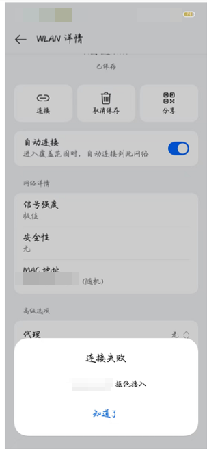

2、  采集debug信息,在debug信息中搜不到这个终端连接BBB这个ssid的信息,只有这个终端连接AAA这个ssid的日志信息。此时再次找现场确认是否连接了AAA这个ssid,客户此时才反馈终端连接BBB连不上就自动连接AAA了,此时反馈的截图如下。从该截图可以看到,现场是使用的随机MAC连接的。显然,该问题已经定位到原因了,终端使用随机mac连接,在连接ssid AAA的时候因为用该MAC创建了本地mac的账号和密码自然可以认证成功,但是切换成ssid BBB的时候mac改变了,自然无法认证成功,此时由于debug也是打印了连接AAA mac,所以debug也没有相应的信息。
