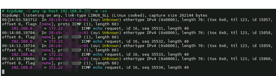

2、ET924-H-POE这款ONU无法镜像抓包,但是支持tcpdump,让现场登录到onu上使用命令:tcpdump -i nas0_0 -e -vvv 抓包。抓包来看确实收到了远程跳板机的ICMPping包,但是没有回复。
