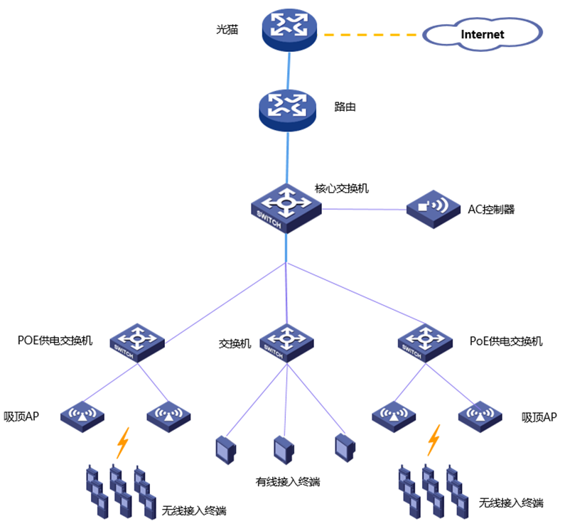

组网及说明
本案例适用于上述组网架构,
AC型号限于M50、M60、BR系列路由器、GR系列路由器;
AP型号限于Magic/mini系列AP;
核心以S7003X为例;
配置步骤

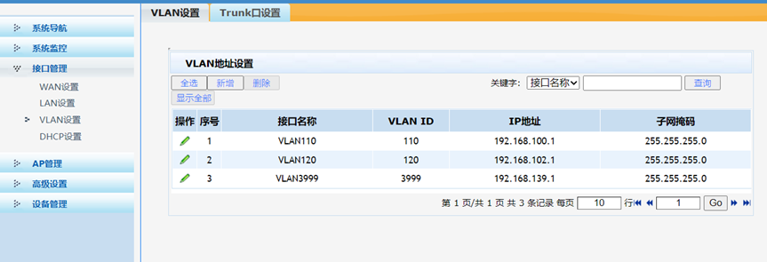

AC配置:
1.       调整AC正面拨码为纯AC模式,将WAN口接入核心0/0/1,LAN1口接入核心0/0/2
2.       电脑连接AC的LAN2口,配置静态地址进入AC的管理界面
3.       在接口管理-WAN设置处,配置核心预留的静态地址
4.       在接口管理-VLAN设置处,新增所需要的业务VLAN110,120,管理VLAN3999(业务VLANID可自由更改,但管理VLAN3999不可更改,需固定为VLAN3999)
5.       在Trunk口设置处,将连接核心的LAN口(本次连接为LAN1口)放通VLAN3999
6.       AP管理处,开启AP管理功能,将AP管理使用VLAN设置为VLAN3999
7.       设置桥接不同VLAN的AP模板
本案例使用了2个业务VLAN,故使用了2个AP配置模板,若实际情况中需要更多的业务VLAN,可以相对应增加配置模板的数量,同理在核心的GE1/0/1到GE1/0/12要permit对应的业务VLAN
8.       选择对应位置的AP,绑定之前设置好的模板即可,以图片中的设置为例,绑定门诊模板的AP,连接WiFi后会获取到VLAN110的地址;绑定住院模板的AP,连接WiFi后会获取到VLAN120的地址
