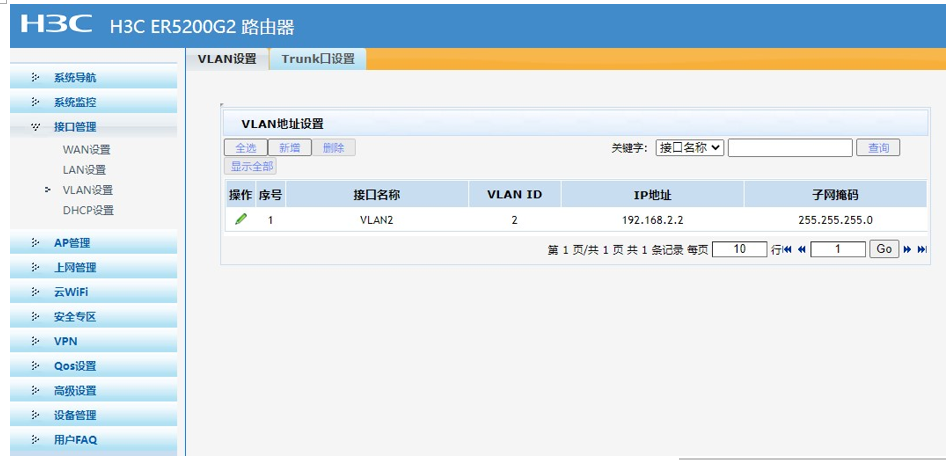

3.1.1 创建 vlan 并放通对应的 vlan
【接口管理】--【VLAN设置】--【新增】
注:vlan 2 不开启 DHCP 功能
