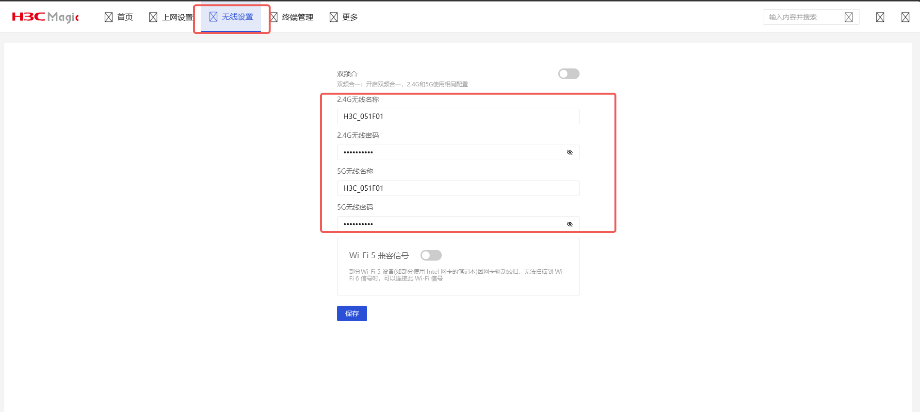

一、修改Wi-Fi名称和密码
1、登录路由器管理界面(默认地址为192.168.124.1,其余可参考设备底部铭牌上的管理地址)
2、老UI界面路由器在简化版管理界面--无线设置--Wi-Fi设置,此位置可以修改2.4G和5G的wifi名称和密码

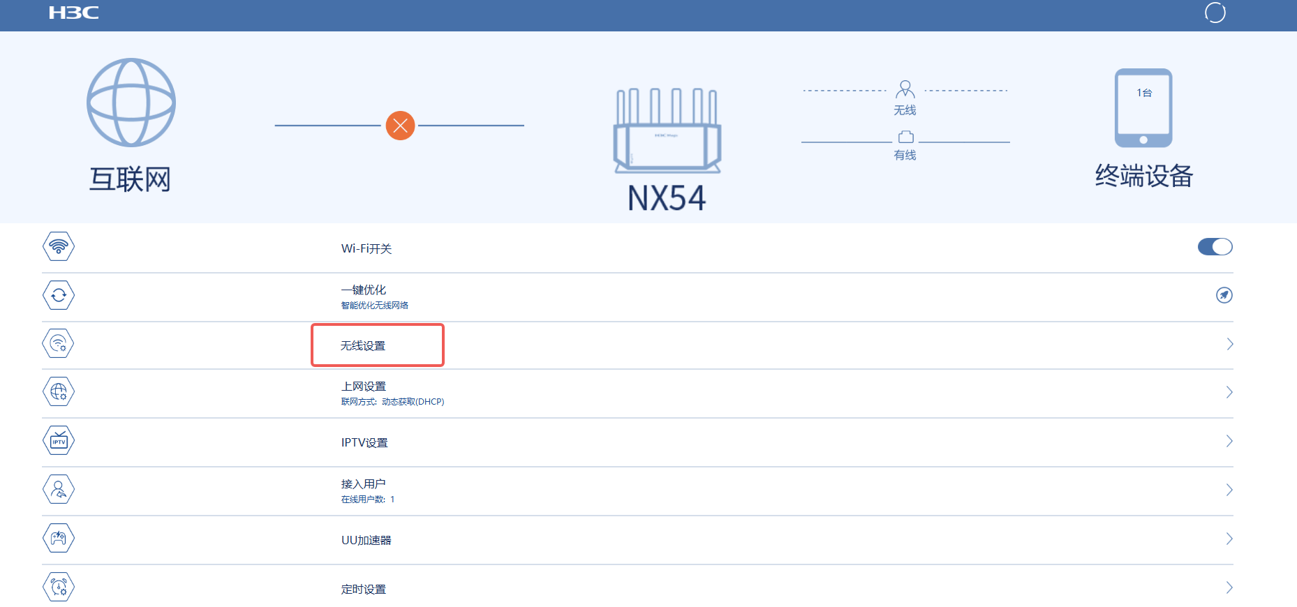

3、新UI界面路由器--无线设置

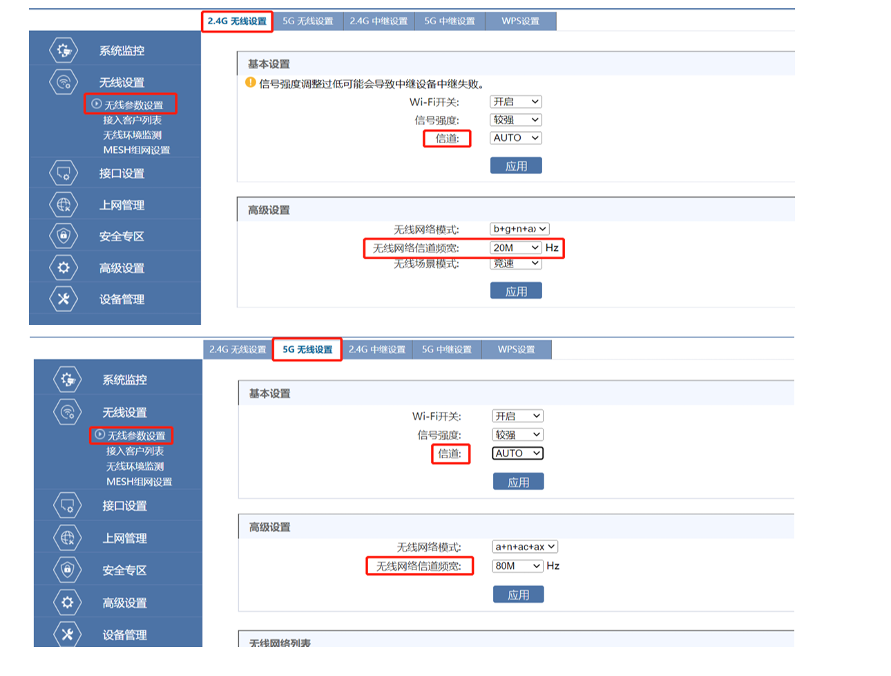

2、老UI界面路由器在底部专业版管理界面--无线设置--无线参数设置--2.4G无线设置和5G无线设置里可以修改信道频宽
3、新UI界面路由器--更多--无线管理--无线配置

1、信道频宽选择: 一般推荐2.4G信道可选择1/6/11其中一个,频宽选择20M。 5G 信道根据频宽选择,Wi-Fi6 的 160M 频宽,信道选择 40 左右的低信道(160M 频宽不支持高信道); 80M 频宽一般选择149以上的高信道。(信道选择可使用第三发软件检测当前环境的最优信道从而选择)
