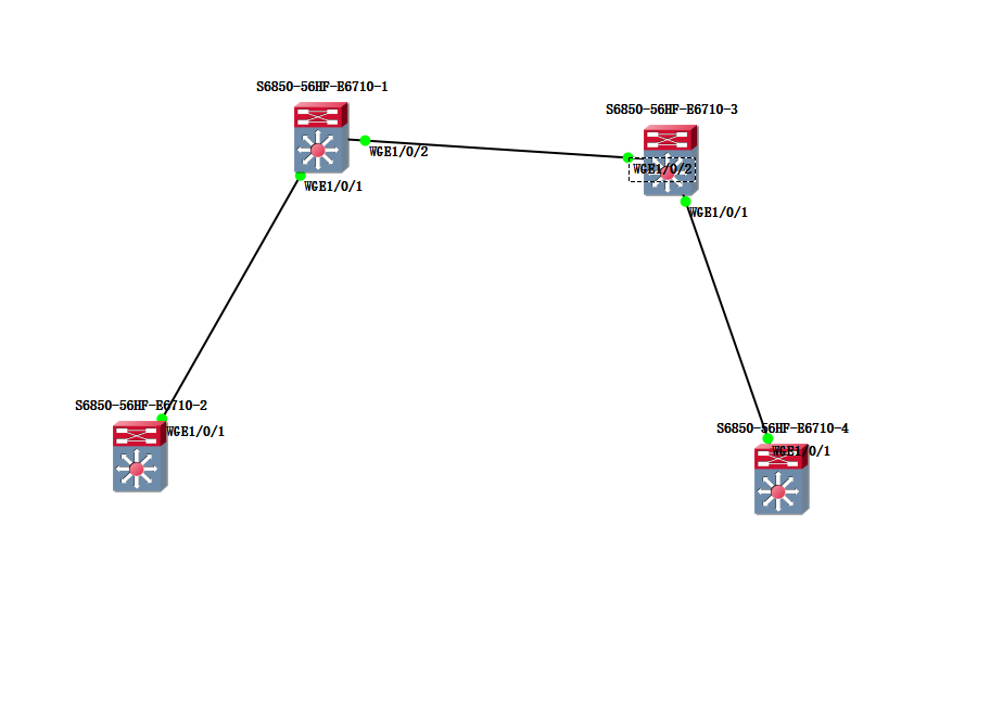

客户设备型号为 S9820-8C,软件版本为 R6710HS11。客户咨询该型号及版本是否支持通过 IPv4 BGP Peer 交互 IPv6 单播路由。
为验证相关功能及转发机制,实验环境使用两台设备作为 BGP 网关,两侧分别连接 IPv6 测试设备。中间两台设备之间使用 IPv4 地址建立 EBGP Peer,同时在 IPv6 Address Family 下使能该 IPv4 Peer,用于交换两侧 IPv6 路由。
验证组网如:
设备 接口 IPv4 IPv6
6850-2 WGE1/0/1 2001:DB8:12::2/64
6850-1 WGE1/0/1 2001:DB8:12::1/64
6850-1 WGE1/0/2 10.13.13.1/30 2001:DB8:13::1/64
6850-3 WGE1/0/2 10.13.13.2/30 2001:DB8:13::2/64
6850-3 WGE1/0/1 2001:DB8:34::1/64
6850-4 WGE1/0/1 2001:DB8:34::2/64
