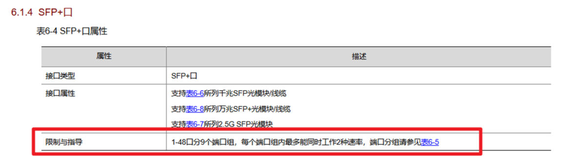

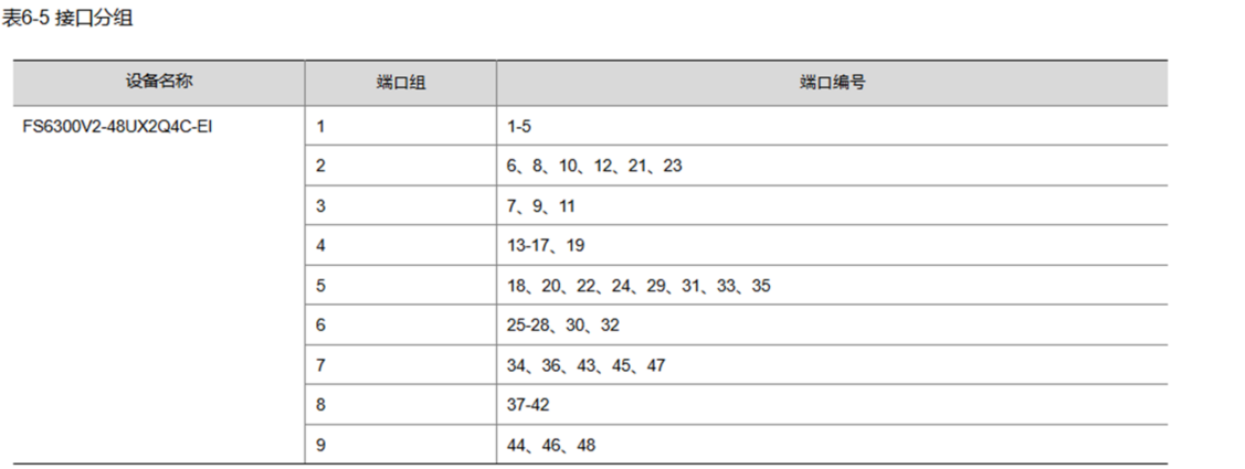

查看硬件描述发现设备存在接口组的概念,每个组只能配置两个速率
现场为10g口,插上2.5g模块,强制1G。
在未插模块的时候是10g,插上模块是2.5g,强制1g,存在三个速率所以报错。
解决方法
同组接口都插上2.5g模块后强制1G解决。
