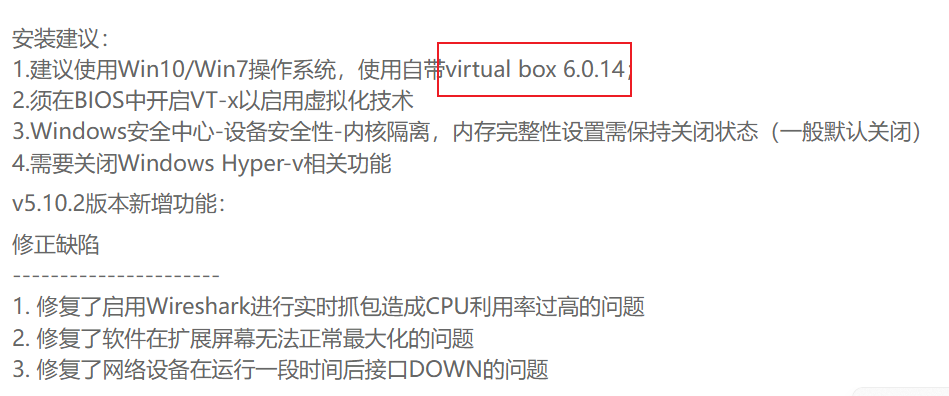

  1. 查看目标HCL版本适配的VM版本,以最新的HCL 5.10.2为例 下载地址:https://www.h3c.com/cn/d_202402/2048613_30005_0.htm
    image-20240216225225344
    如图,官方建议使用6.0.14

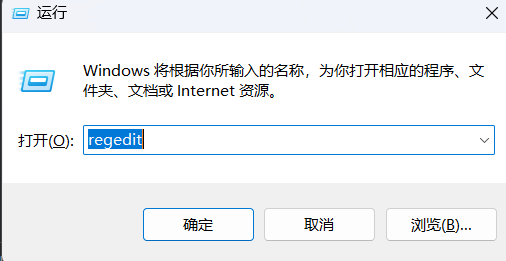

    1. Win + R,输入regedit 打开注册表编辑器
      image-20240216225401116

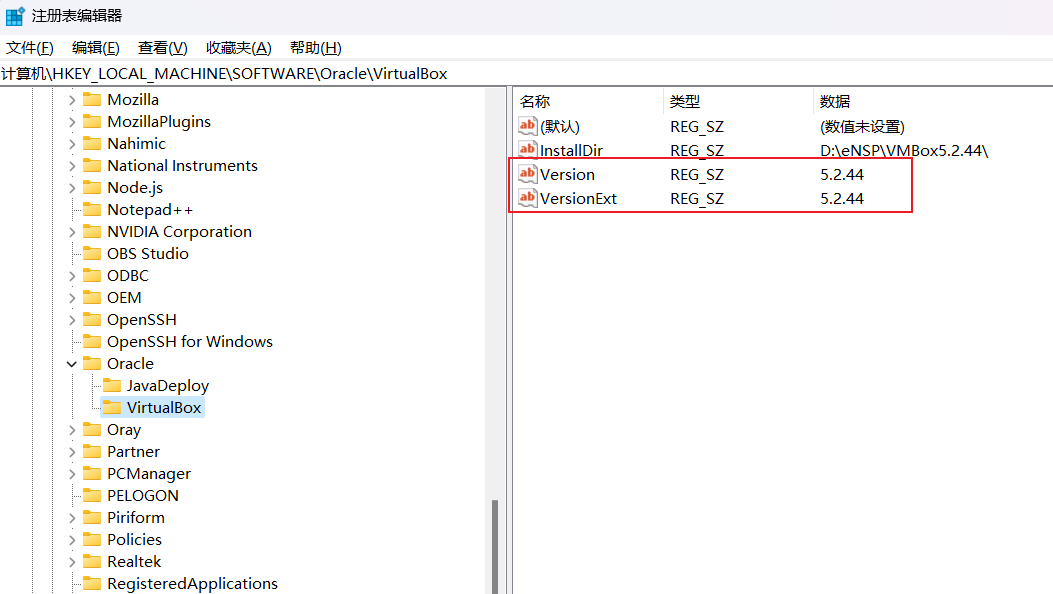

    2. 找到VMBox版本注册表字段,路径为:计算机\HKEY_LOCAL_MACHINE\SOFTWARE\Oracle\VirtualBox

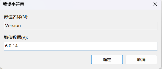

    3. 修改Version字段和VersionExt字段中的值为6.0.14(HCL下载页推荐的版本)
      image-20240216225754611

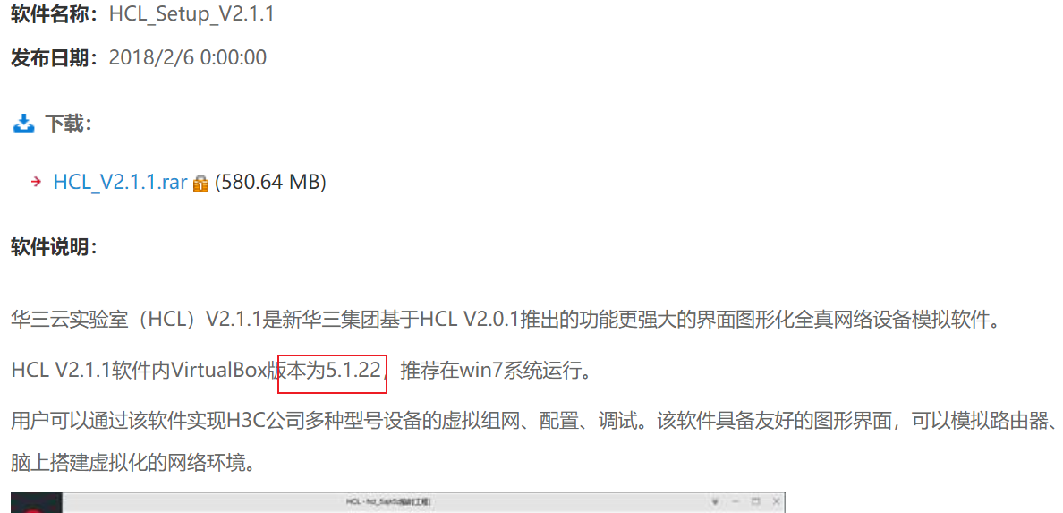

遍观所有的HCL版本,支持VM5的只有最低的2.1.1
image-20240216231305941
在ENSP使用VM5.2.44的情况下,自然可以完美适配。
所以可以直接安装这个版本使用。

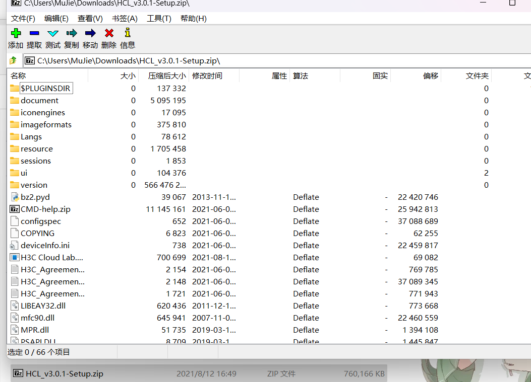

当然,低版本的HCL自然不算好用,而正常使用安装包升级HCL会被版本检查拦截。这里我们就需要利用HCL一个有趣的机制—— HCL的安装包是可以直接解压的。

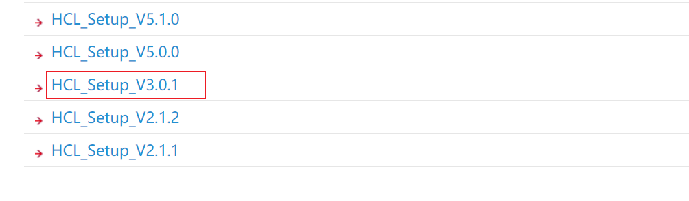

所以我们可以再次下载HCL 3.0.1的安装包
这个方法只能升级到HCL 3.0.1,再高就不行(所以才推荐方法一)
image-20240216231743715
下载后,解压出后缀为.exe的安装包,将安装包后缀改为.zip
image-20240216232105360
image-20240216232119850
此时打开这个安装包改的zip文件,就会发现HCL模拟器的文件都在里面(完全没打包成安装包的样子)
image-20240216232222074
将这些文件直接解压进刚才安装的HCL2.1.1模拟器安装目录,并选择覆盖所有文件
之后再次打开HCL模拟器,就会发现HCL模拟器的版本从2.1.1变成了3.0.1
这样我们就能同时使用ENSP和HCL3.0.1了
