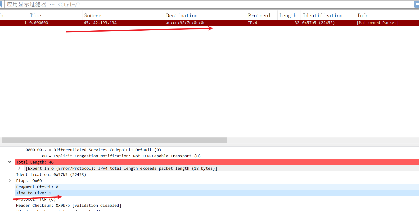

将cos125打印出来看都是ttl=1的报文

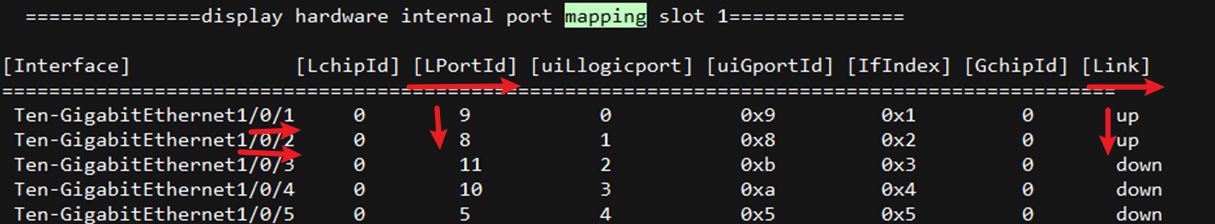

从打印的信息能看到这些ttl=1的报文都是那个接口进来的

[2025-01-22 18:20:25]     0000  ac ce 92 7c 0c 0e 7c de 78 25 ba 01 08 00 45 00
[2025-01-22 18:20:25]     0010  00 2c d4 31 00 00 01 06 7d 09 8f 2a 01 d5 73 e7
[2025-01-22 18:20:25]     0020  63 ab 99 f2 15 ff b5 8b 74 dc 00 00 00 00 60 02
[2025-01-22 18:20:25]     0030  ff ff 55 3b 00 00 02 04 05 b4 00 00
[2025-01-22 18:20:25]     -----------------------------------------------------

从打印的信息能看出是从1/0/1 和1/0/2进来的ttl=1的报文
解决方法
排除对端为什么发来这些ttl=1的报文
