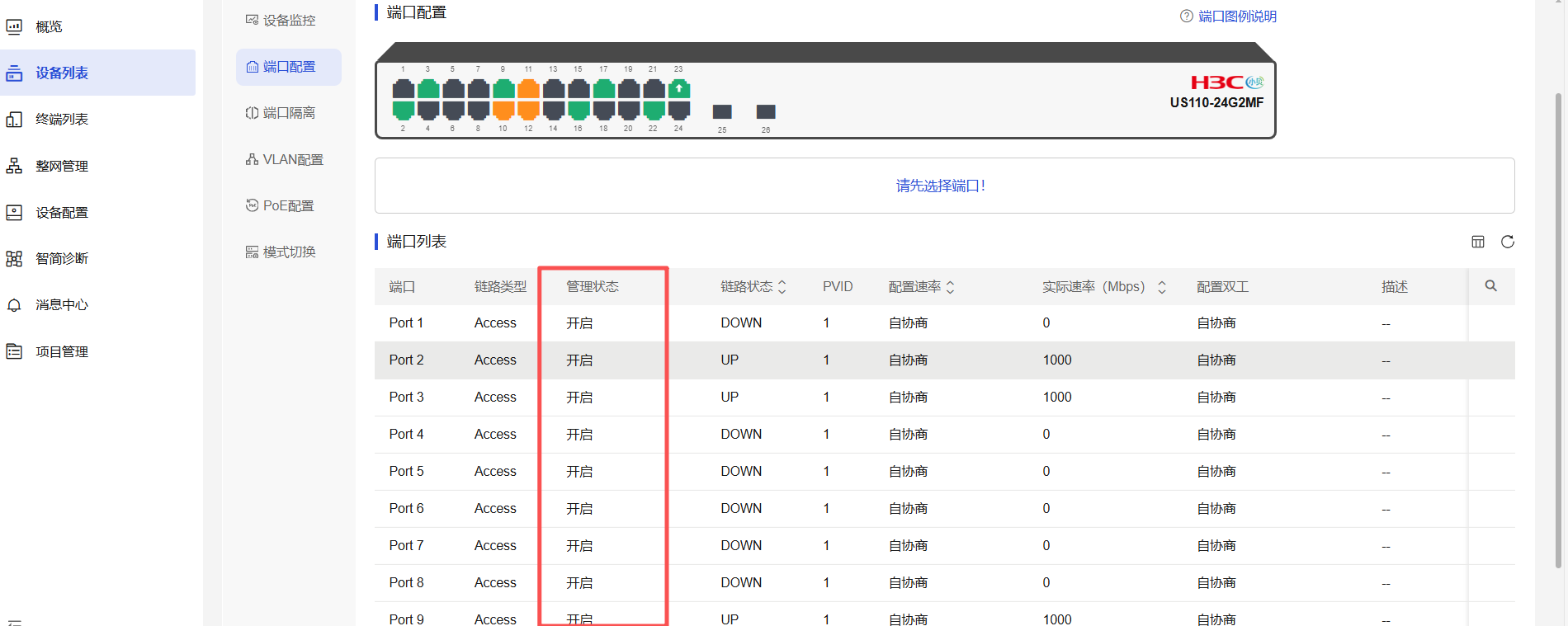

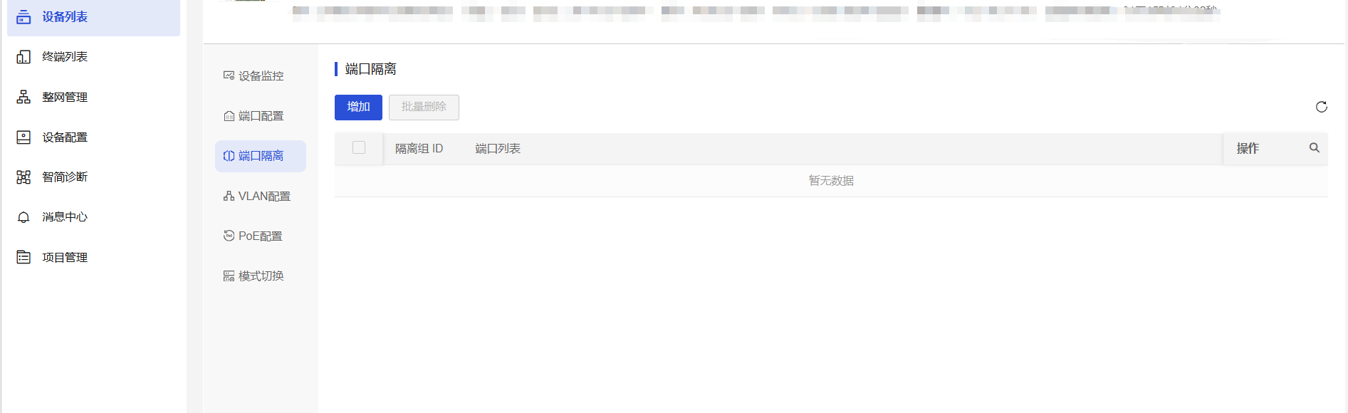

3、US110作为云管交换机,本身没有相关的配置,进入简优云的设备列表,点击US110,查看其端口配置、端口隔离是否正常:
     (1)端口配置中,所有接口都是开启状态且vlan都配置一致;
      (2)端口隔离也没有配置,这说明交换机在设备列表里面没有配置异常;

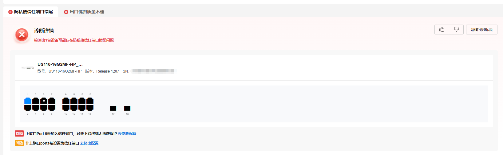

ps:简优云智简诊断已上线“防私接信任端口错配”检测功能,如遇到相近问题现象(修改配置后下联设备离线、终端无法获取IP),可先使用智简诊断功能进行检测:
