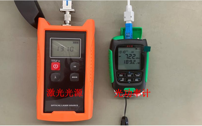

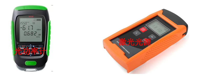

(1)准备光功率计、激光光源仪器各一台(下右图的激光光源的发光功率范围为-4dBm~-5dBm);
(2)光电复合缆接头制作完毕后,将其中的一端接在光功率计的OPM光接口,另一端接激光光源器的光纤适配口;
(3)光衰值判断,如上图所示,光源波长采用1310nm,此时光功率计收光-7.22dBm,因激光光源发 光功率在-4dBm~-5dBm,因此光衰值在-3.22dBm~-2.22dBm之间,则单侧符合光衰标准验收要求。

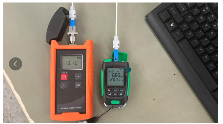

(4)两端仪器进行对调,重复步骤(2)(3)操作进行测试,如下图,此时光功率计收光-6.83dBm, 激光光源发光功率在-4dBm~-5dBm,因此光衰值在-2.83dBm~-1.83dBm之间,符合光衰标准验收要求。

  • 两端仪器测试确保光衰值正常后,一定要进行两端对调测试,因为同一光纤切面的收光和发光能力存 在差异。
