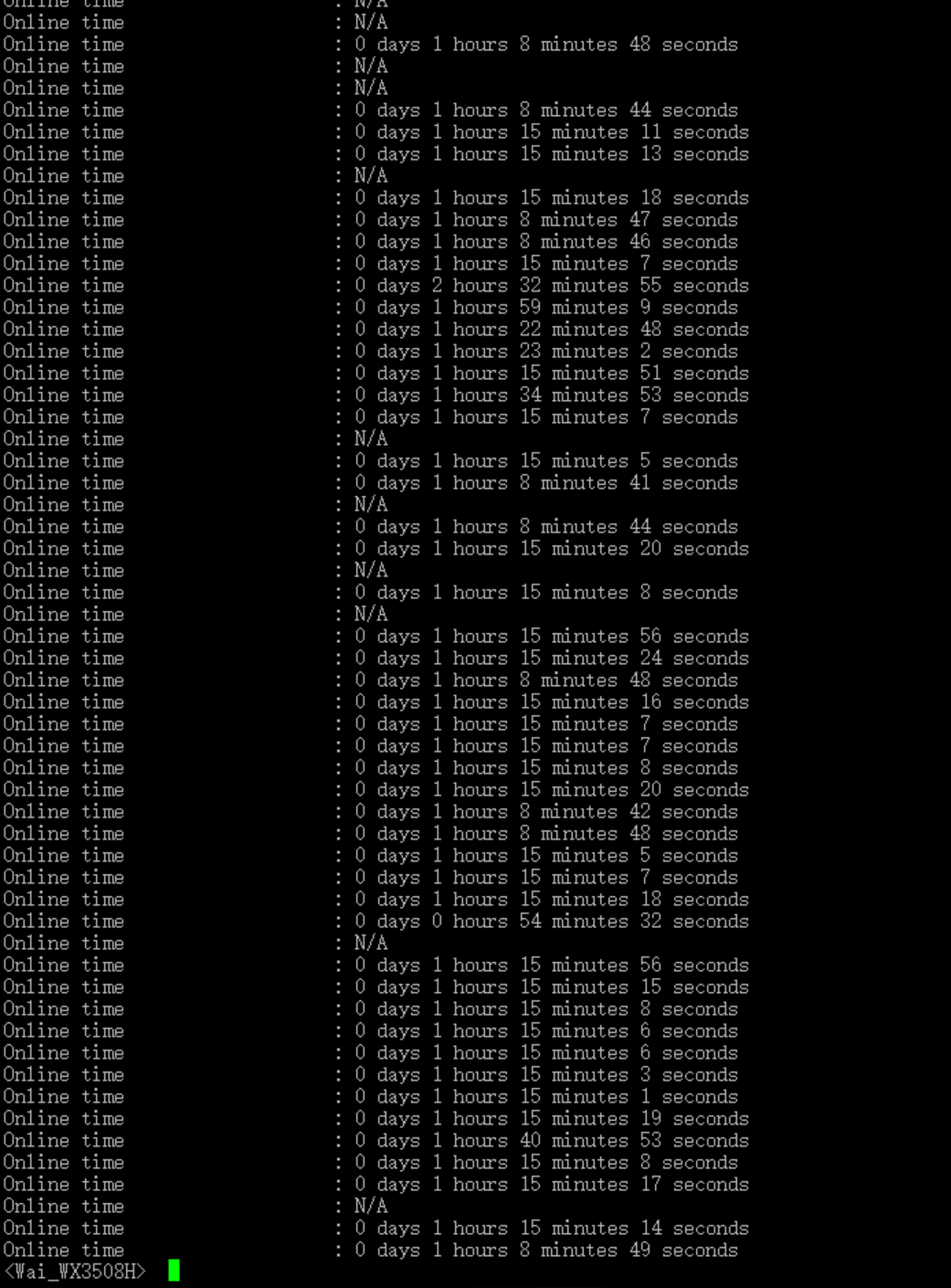

无线AP 每天都会掉线4次左右
2026-07-28提问
  • 0收藏,1001浏览

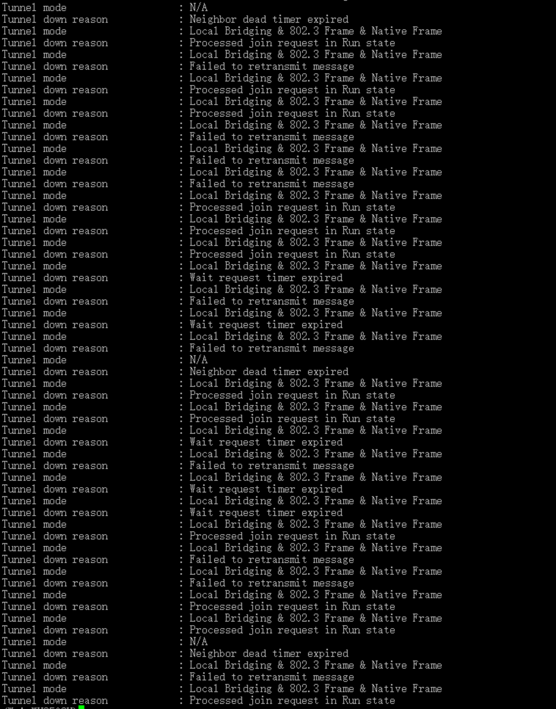

    这个命令会列出AP最近掉线的时间及具体原因。重点关注 Tunnel Down Reason 字段,常见的错误原因有:
    • Neighbor dead timer expired:表示心跳超时,AP与AC失联,通常指向网络链路问题。
    • Failed to retransmit message:表示报文重传失败,通常也是链路不稳定或AC过于繁忙。
    • Processed join request in Run state:表示AP在已运行状态又重新发起连接,通常是链路不稳定导致的重连。

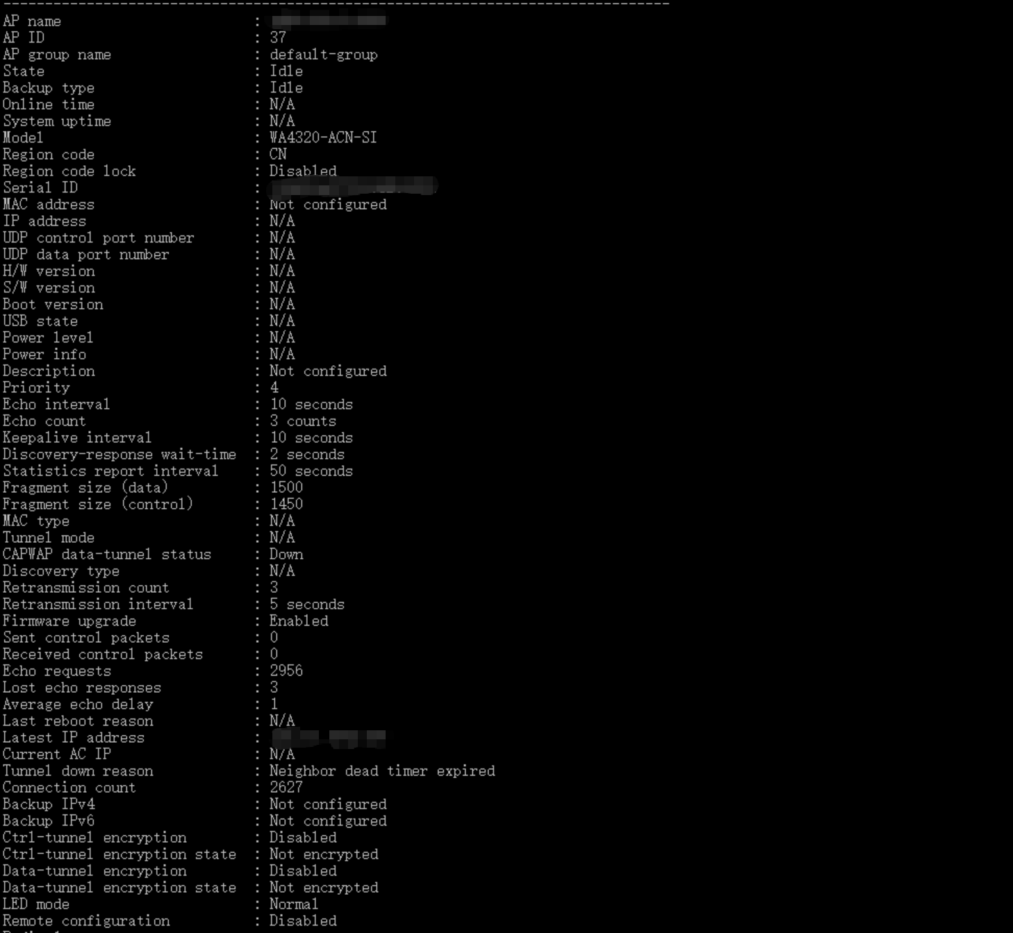

  • 查看AP详细状态:
    bash
    display wlan ap name <AP名称> verbose
    重点关注 Lost echo responses(丢失的心跳响应数),数值越大说明链路越不稳定。

先梳理关键日志信息
目标 AP 隧道断开原因:Neighbor dead timer expired(邻居保活超时)
CAPWAP 默认参数:
Echo interval 10s,Echo count 3
机制:连续 3 次(30 秒)收不到 AP 回送的 Echo Response,AC 判定 AP 失联,拆除隧道。
同时现场特征:每日固定掉线 4 次左右,大量 AP 均存在周期性上下线,不是单台故障。

三、补充日志里其他隧道 down 原因说明
你截图里还有大量:
含义:
隧道保活超时拆除后,AP 立刻重新发起 CAPWAP Join 请求,重建隧道,就是你看到的反复上下线现象。
