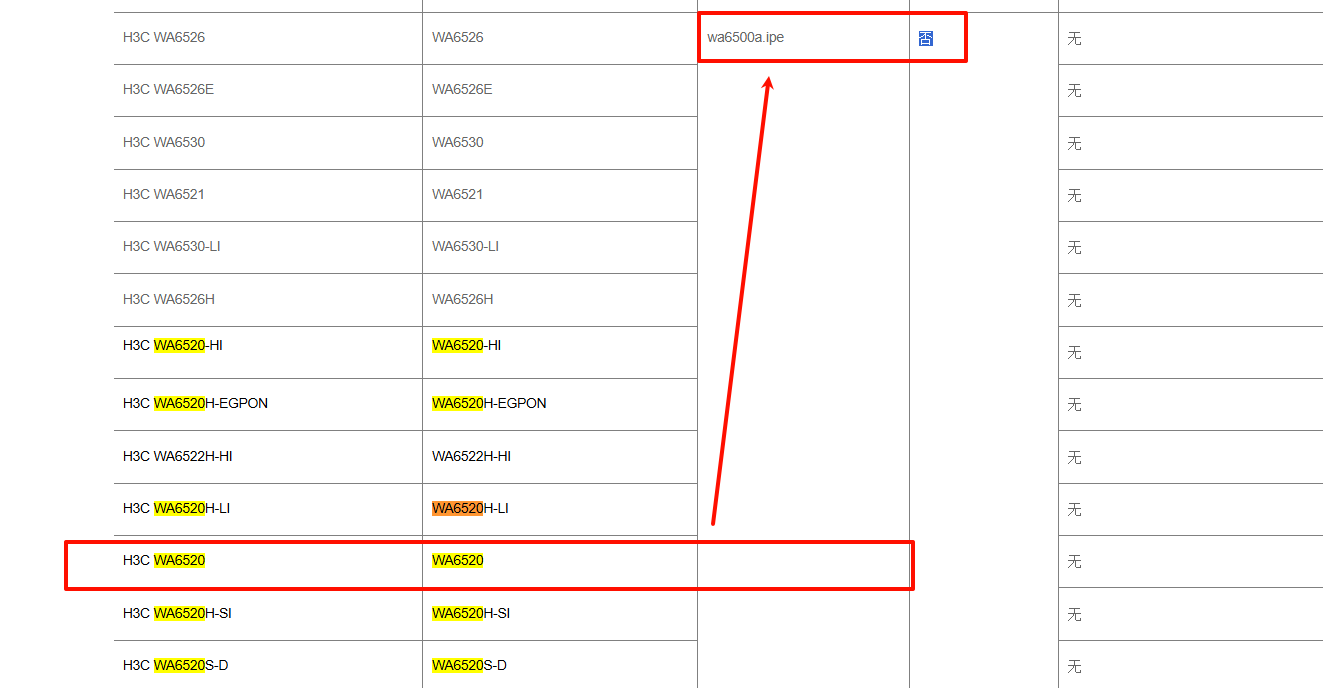

需要上传ap的文件,这个ap文件在下载的升级包里面。

    1. 上传AP镜像:手动将AP的镜像文件(通常是 wa6500a.ipe)上传到AC的 flash:/apimage/ 目录下。
