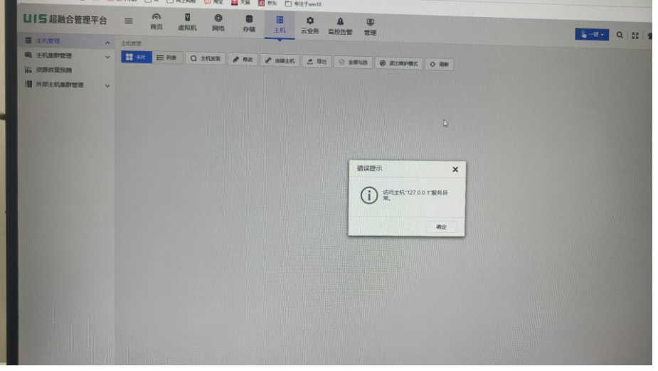

现在登上平台点主机出现访问主机127.0.0.0异常,这是什么情况

在H3C UIS超融合平台点击主机时提示“访问主机127.0.0.0异常”,这个现象通常意味着管理平台无法与主机节点上的核心服务建立正常通信。
 问题原因分析
根据经验,这个报错最常见的原因有以下几种:
  • 主机服务状态异常:主机上的uis-cvk、uis-console-proxy等关键服务可能未正常运行或已停止。
  • 管理平台凭证失效:管理平台保存的主机root密码与实际密码不一致,导致认证失败,连接被拒绝。
  • 节点网络配置丢失:主机异常重启或配置覆盖可能导致管理网IP等网络配置丢失,使平台无法寻址。
  • 存储服务异常:如果底层存储(如Ceph)服务异常,也可能间接导致主机状态异常。
🛠️ 解决步骤(从易到难)
建议按以下顺序操作,每一步操作后都请回到UIS管理平台刷新,查看主机状态是否恢复正常。
第一步:重启主机控制台相关服务(风险低)
这是最直接的排查方法,主要用于解决服务假死问题。
  1. 通过HDM(硬件设备管理) 或物理控制台(Xconsole)登录到该主机的后台命令行。
  2. 执行以下命令,重启控制台相关的核心服务:
    bash
    systemctl restart uis-cvk # 重启CVK核心服务 systemctl restart uis-console-proxy # 重启控制台代理服务 systemctl restart uis-websockify # 重启VNC代理服务
  3. 稍等片刻,回到UIS管理平台刷新页面,查看主机状态是否恢复正常。
第二步:在管理平台重新连接主机(风险中)
此操作可同步密码并重建平台与主机间的信任关系,解决凭证失效问题。
  1. 登录UIS管理平台,进入主机页面。
  2. 找到状态异常的主机,右键点击它。
  3. 选择 “修改主机” 。
  4. 在弹出的窗口中,重新输入该主机的root密码(确保密码正确),然后点击确认。
  5. 操作完成后,平台会尝试使用新密码重新连接主机。
第三步:通过后台命令重置密码并重连(风险中)
如果第二步失败,可能是因为管理平台提示“正在使用该主机”而不允许修改。此时可以尝试在主机后台直接修改密码,然后回到平台执行第二步。
  1. 登录到该主机的后台命令行。
  2. 使用passwd命令重置root密码。
  3. 回到UIS管理平台,对该主机执行第二步的操作,重新输入你刚刚设置的新密码以完成连接。
第四步:检查并修复网络配置(风险中)
如果以上步骤无效,需要排查主机的管理网络配置是否正确。
  1. 在主机后台执行ip addr show命令,检查管理网卡(通常是eth0或bond0)的IP地址、子网掩码等信息是否与预期一致。
  2. 检查/etc/resolv.conf文件,看是否有异常或错误的DNS服务器配置,如有异常可先备份后清空测试。
  3. 如果发现IP地址丢失或错误,需要通过主机的HDM控制台或Xconsole重新配置正确的管理IP。
第五步:将主机置为维护模式后重启(风险高)
此操作可能影响运行中的虚拟机,是最后的手段。
  1. 前置检查:登录UIS管理平台,在存储 -> 分布式存储中确认存储池状态健康,无“降级”告警。
  2. 在管理平台上,将该问题主机置为“维护模式”,这会安全地停用其上的存储服务。
  3. 确认主机上没有运行关键业务虚拟机,或已将其迁移。
  4. 通过该主机的HDM控制台执行安全重启(非强制下电)。
  5. 主机重启后,回到UIS管理平台,再次尝试第二步的“修改主机”操作来重新连接。

UIS 单节点:访问主机 '127.0.0.1' 服务异常
现象:UIS 管理平台网页能登录,点【主机】卡片弹出报错:访问主机 127.0.0.1 服务异常,单节点 CVK,使用本地存储,外网业务 IP 正常,只是本机环回 127.0.0.1 调用内部虚拟化服务失败。
⚠️127.0.0.1 是服务器本机环回地址,不是外部网络故障。UIS 管理页面点击主机卡片,会调用本机本地 CVK 虚拟化代理服务获取主机硬件、CPU 内存存储信息,该内部服务访问失败就报这个弹窗。
故障根因(单节点本地存储场景高频)
  1. CVK 主机内部虚拟化代理服务异常,没有正常监听本地 127.0.0.1 端口(最高概率)
  2. Linux 系统 lo 回环接口 down,外网 IP 正常,但是本机内部进程通信失败
  3. 磁盘空间满(根分区 100% 占满,服务无法正常启动)
  4. 单节点加挂本地存储后,onestore / 存储相关服务异常,连带虚拟化代理服务异常
  5. 数据库 / 平台内部配置错乱。
登录 CVK 主机后台排查操作
1、先确认 lo 回环接口状态
ip a
看lo网卡状态,必须state UP;如果 DOWN,执行:
ip link set lo up
测试:ping 127.0.0.1,必须能通。
2、检查磁盘空间,根目录满会导致服务启动失败
df -h
确认/根分区使用率不能 100%;如果磁盘占满,清理日志垃圾文件。
3、检查 CVK 虚拟化关键服务状态
systemctl status cvk‑agent systemctl status onestore‑agent
  • 如果服务状态failed/inactive,尝试重启服务
systemctl restart cvk‑agent
cvk‑agent 就是网页点击主机卡片,通过 127.0.0.1 调用的本地代理服务。
4、临时测试:重启整机(单节点业务窗口)
业务允许情况下,重启 CVK 主机,大部分 agent 服务异常可以恢复。
单节点本地存储额外注意点
  1. UIS 单节点加本地存储,不支持完整 onestore 分布式集群能力,只能做本地磁盘虚拟化;不要配置集群角色。
  2. 如果是刚做完加挂本地磁盘操作之后出现该报错:检查本地存储池配置,磁盘异常会导致onestore‑agent服务卡死,进而 cvk‑agent 异常。
修复优先级
  1. 确认 lo 回环接口 UP,ping 127.0.0.1 通。
  2. 确认服务器根分区磁盘没有占满。
  3. 重启cvk‑agent代理服务,刷新网页测试主机页面。
  4. 若重启服务无效,整机重启。
  5. 以上都无效,收集后台日志,联系 H3C400。
简单总结
报错 127.0.0.1 服务异常,不是外网网络问题,是 CVK 主机本机内部代理服务 (cvk‑agent) 调用失败;优先检查 lo 回环网卡、磁盘空间、cvk‑agent 服务状态。
补充:网页可以登录 UIS 平台,代表管理平台 web 服务正常;点主机卡片才报错,是页面向后端本机虚拟化代理取硬件资源信息的时候失败。
用本地的只能选择本地的啊,你在/VMS mkdir xxx ,然后在前台选这个就行
