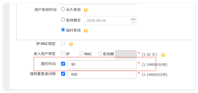

请问:
用户管理-认证管理-认证策略 模块下具体策略内的“超时时间”
用户管理-认证管理-认证方式-短信认证  菜单内的“超时时间”和“验证码超时时间”
这三者分别是什么?
谢谢

1)用户管理‑认证管理‑认证策略 → 策略内【超时时间】(截图第一张红框,单位:分钟)
  • 含义:该认证策略匹配到的用户,闲置(无流量)超时时间。
  • 逻辑:用户认证成功后,如果持续没有网络流量,到达该时长就强制把该 Portal 用户踢下线;只要有流量,计时器就重置重新计时。
  • 范围:只对本这条认证策略生效,会覆盖短信认证页面配置的全局超时时间。
  • 单位:分钟,范围 1‑144000 分钟。
你截图配置为 90 分钟:终端 90 分钟完全没上网流量,设备就把用户认证会话清除,需要重新短信认证。

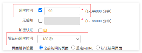

2)用户管理‑认证管理‑认证方式‑短信认证 →【超时时间】(截图第二张上方红框,单位:分钟)
  • 含义:短信认证方式全局闲置超时时间。
  • 逻辑:所有走短信认证、且认证策略没有填写超时时间的用户,使用这个全局值;同样是闲置无流量才倒计时,有流量就重置计时器,超时后踢下线。
  • 单位:分钟,范围 1‑144000 分钟,默认 15 分钟H3C。
注意:只要认证策略勾选填写了上面第 1 项,本参数就不生效。
3)用户管理‑认证管理‑认证方式‑短信认证 →【验证码超时时间】(截图第二张下方红框,单位:秒)
  • 含义:短信验证码本身的有效期。
  • 逻辑:用户点击获取验证码之后,这个验证码只在这个秒数内有效;超时之后,这个验证码作废,必须重新点获取验证码收新短信。
  • 单位:秒,默认 180 秒。
⚠️这个和用户在线会话无关,只管验证码本身,不控制用户上网多久。

  1. 强制重登录间隔(第一张截图,600 分钟):这是绝对时长,不管有没有流量,到时间强制重认证,和上面两个 “闲置超时” 逻辑完全不一样。闲置超时是没流量才计时;强制重登录是从认证成功那一刻开始跑倒计时,流量不重置计时器。

  • 明明短信认证页面设了 30 分钟,实际 90 分钟就掉线:因为认证策略里面配置了 90 分钟超时,策略优先级覆盖全局短信认证配置。
您好,参考
  1)策略超时:策略级会话空闲超时(优先) 2)短信认证‑超时时间:全局默认会话空闲超时(策略未配置才生效) 3)验证码超时时间:验证码本身有效期,认证登录环节,和上线之后在线时长无关

 短信认证配置中的“超时时间”
它的作用是:控制无感知认证(MAC记忆)的有效期。
这个时间决定了设备记住用户多久。在这个时间内,如果同一终端再次连接,可以直接通过,无需再次输入短信验证码。
  • 配置位置:用户管理 > 认证管理 > 认证方式 > 短信认证。
  • 取值范围:10 到 144,000 分钟。
  • 工作机制:用户首次认证成功后,其MAC地址会被加入无感知列表。在设定的“超时时间”内再次上网,可以免认证。一旦超过这个时间,无感知记录失效,用户需要重新进行短信验证。
 短信认证配置中的“验证码超时时间”
它的作用是:控制单次下发的短信验证码的有效期。
用户收到验证码后,必须在规定时间内输入并提交,否则该验证码会失效。
  • 配置位置:同样在 用户管理 > 认证管理 > 认证方式 > 短信认证 页面。
  • 取值范围:截图显示为 180秒。
  • 工作机制:验证码超时后,用户需要点击“重新发送”来获取一个新的验证码。

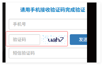

我原本还以为分别是 空闲超时时间、短信验证码过期时间 以及下图这玩意的时间呢……[污]
