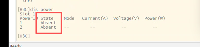

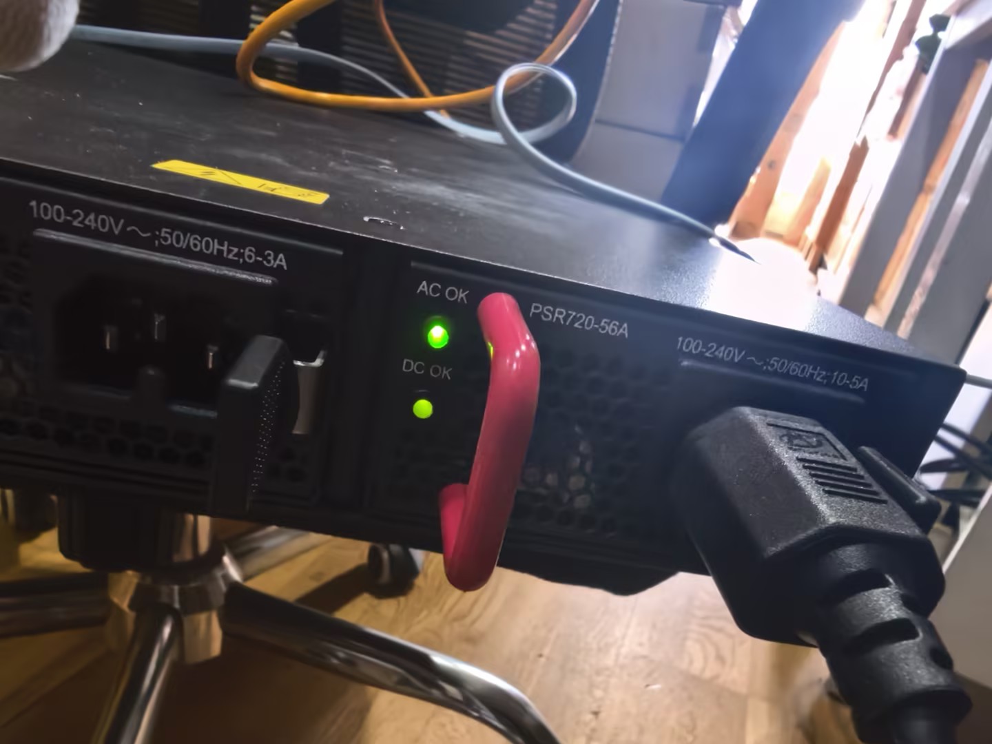

电源输入和输出的指示灯都正常,但是在命令行识别不到,dis power显示的是Absent(缺失),已更新到最新版本,并且更换720W的电源依然是同样问题,这是哪里原因(电源都是官方文档表明支持的)

供电针正常输出电能(AC/DC 灯亮,整机可以跑业务),但是电源和背板之间的 I2C 在位 / 信号通信针损坏、接触不良;主控读不到电源模块信息,所以dis power显示 Absent。
供电回路 和 管理通信回路是两套独立针脚,互不影响。这就是灯亮、业务正常,但识别不到的根本原因。 你已经更换新 PSR720-56A 电源、升级版本,故障依旧 → 基本锁定机箱背板电源插槽信号针故障,不是电源本身,也不是软件版本问题。
分步排查(交叉验证法)
  1. 断电,拔出电源,检查插槽金手指
    • 查看机箱背板电源槽里面的针脚,有没有弯曲、氧化、脏污、断针;
    • 同时看电源模块插头的金手指有无磨损发黑;
    • 清理灰尘,重新完全插紧电源,锁紧螺丝,上电测试。
重点:电源模块上的供电粗针完好,但是旁边细小的 I2C 信号针容易压弯 / 氧化,信号针负责在位识别、读取电源功率、温度信息。
  1. 槽位交叉测试(关键) 如果设备有 PWR1、PWR2 两个电源槽位:
    • 把这台电源插到另一个电源槽位;
    • 拿确认完好的电源,插到故障槽位。
    • ✅好电源插到这个槽位也 Absent:机箱背板电源槽位硬件损坏(背板 I2C 信号链路故障)。
    • ✅这个电源插到另外槽位识别正常:电源模块信号针故障。
根据你描述,换了新电源依旧故障,大概率是机箱背板电源插槽 I2C 通信链路损坏。

dis dev manuinfo也看不到电源信息,印证:主控无法读取电源模块的硬件寄存器。
